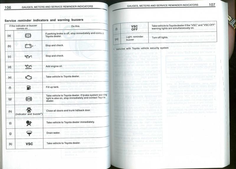

Мишо, има тема (и тя, като важна, е отгоре на първата страница) с линкове към съответните ръководства за различните модели. От ръководството можеш да видиш, че втората описана от теб лампичка (d) е индикатор за ниско ниво на маслото на двигателя, т.е. трябва да се добави. Третата описана (предполагам, че е (j)) показва, че се е събрала вода в горивния филтър и трябва да я източиш оттам - има си пробка за целта.
