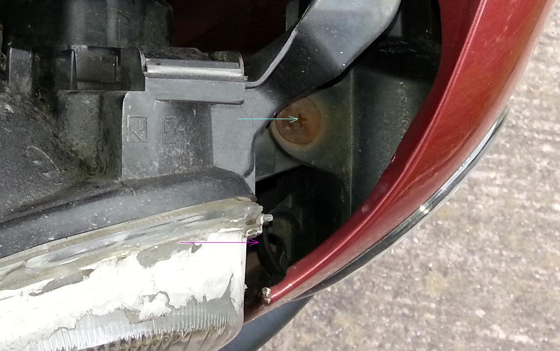

До това червеното трябва да стигна някак си. Въпросът ми е че мястото е много малко. 5-годишната ми дъщеря успя да си вкара ръката там, но не и възможно да свърши работата:))) А едва ли 5-годишните япончета са много по-сръчни.
2013-04-27 11.09.52.jpg (1.26 MiB) Преглеждано 1053 пъти
Здравейте, има ли начин да се смени въпросният мигач без да свалям бронята или целият фар?

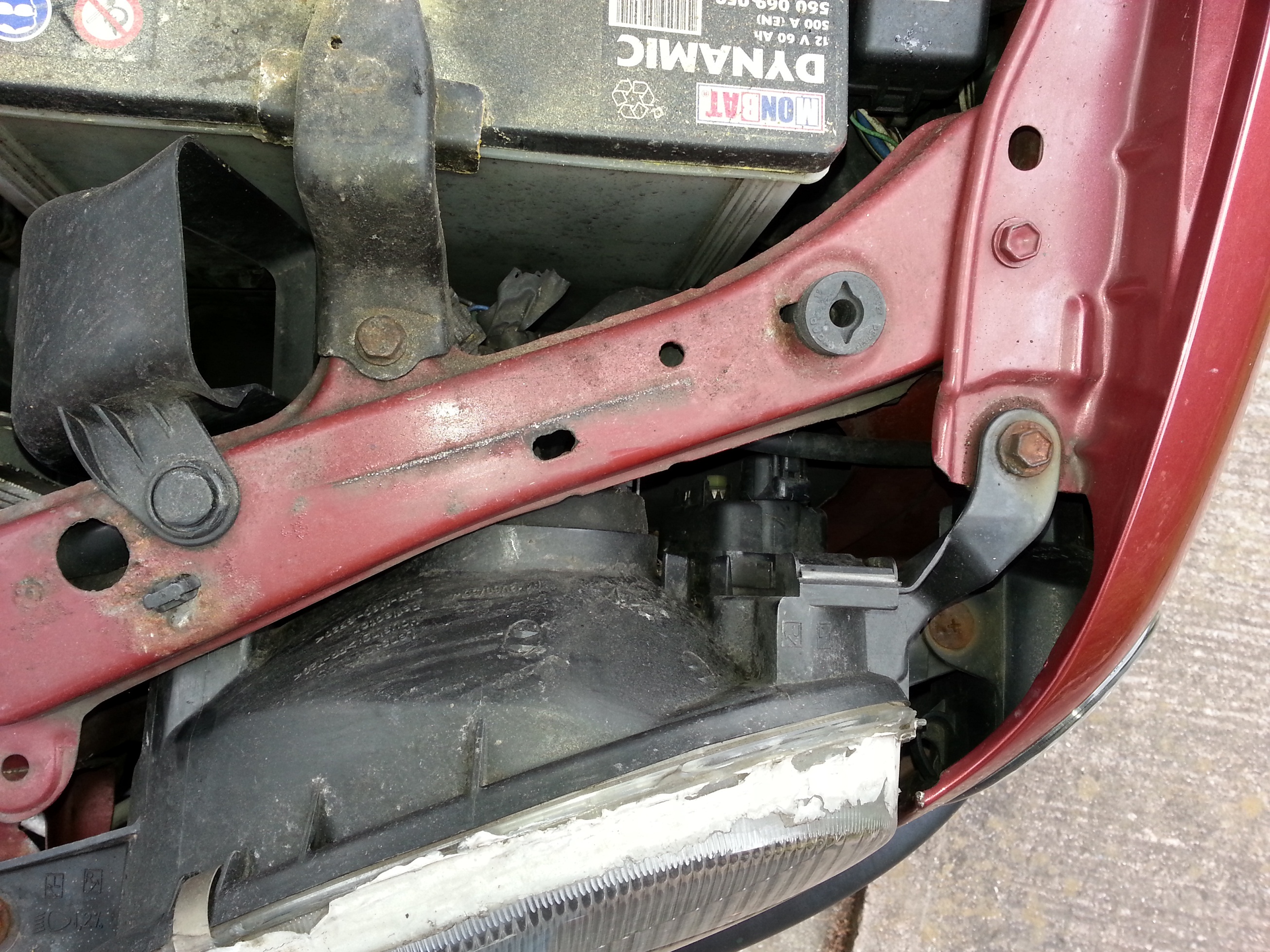

Това е по-общ план, който показва, че и да сваля акумулатора няма да стане, защото има преграда. Не знам дали се вижда, но я има.
Първо развий болтчето, посочено със синя стрелка, второ натисни показаната с розова стрелка щипка в посока точно както е нарисувана стрелката с по-дългия пръст, който ти е там, трето хвани го отвън тоз мигач и го завърти на 90 гр. , така че същата щипка да отиде нагоре и може да се смята, че мигача е увиснал на кабела.
