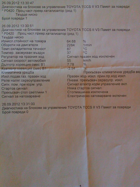

Става дума за корола версо 2004 г 1.8 имаме я нова вече е на 110000 хил. км ,но напоследък при шофиране само извънградско със скорост м/у 100-130 км при подържане на постоянна скорост около 5-10 мин светва лампичката за двигателя заедно със VSC, TRC след като я закачикме за диагностика изписа CATALYST SYSTEM BELOW THRESHOLD BANK 1 .
Преди време ми го направи този проблем но сега е почти винаги освен ако не я ръчкам. И незнам дали има връзка но колата пали по трудно зимата при студено дори се затруднява а понякога дори и топла пак не пали като трябва. Не съм ходил в ТМ ауто все още реших първо да се консултирам с вас.

колега отстранихте ли проблема?Аз имам Селика и имам подобен проблем,но колата си пали и върви перфектно.Само,където ми свети "чек"... виж при мен какво показа :
