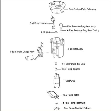

въпрос за горивен филтър на " тойота корола версо 1.6

Моята е само Корола (без Версо), но със същия двигател, предполагам, че и цялага горивна система е еднаква. Миналата година сменях филтри, майсторът ми като ги купувал и му дали и някакъв горивен. Обаче после като гледал по колата, при двигателя, отдолу, смъквал задната седалка - филтър никъде. Та предположението е, че се намира в резервоара.

да, в резервоара е ...

Ходих в два сервиза за да ми сменят горивния филтър, но в първия така и неуспяха да го намерят, а в другия сервиз след 30 минутен оглед на колата(Корола Е12 1.6 VVT-I) ми казаха, че тоя модел май няма такъв филтър, а вместо това има две цедки, които се намират някъде при помпата и те пречиствали горивото.

няма горивен колега , тоя автомобил е много скучен от към обслужване , само масло и въздушен и от време на време претупване на филтъра на купето :whistle:

lubooo написа:няма горивен колега , тоя автомобил е много скучен от към обслужване , само масло и въздушен и от време на време претупване на филтъра на купето :whistle:
Някои Е12 имат горивен филтър. Ако рамата започва с JTD - има, за английската и турската сглобка мисля че няма.
И по-добре да има филтър, който да сменяш на 90 хил.км., от колкото после да смениш цялата помпа... wink.gif
Тогава няма да ти е толкова скучно...

Моята Корола Версо е 1.8 2003г но предполагам че като конструкция ще са еднакви с 1.6.Има горивен филтър и се намира в резервоара под задните седалки.Моя беше сменен и го видях с очите си.Пластмасов.
