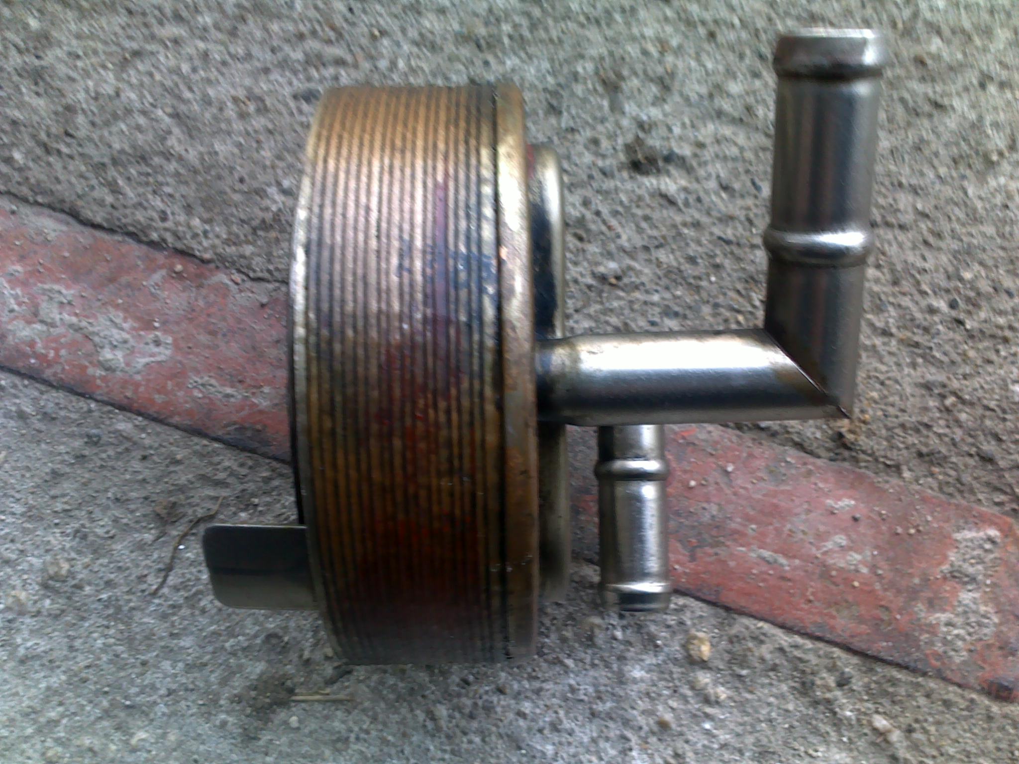

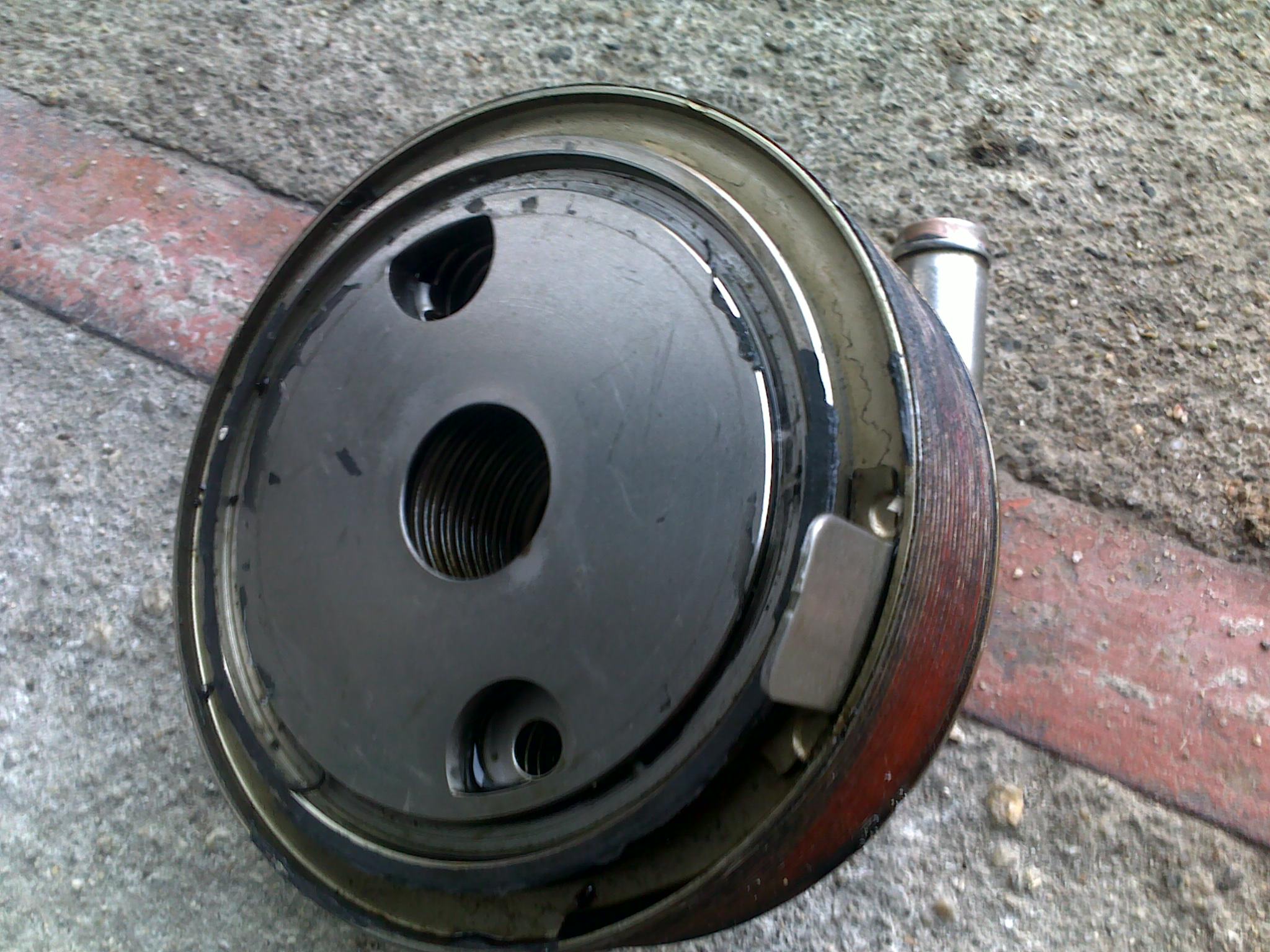

Здравей колега dimov, след много чудене дали да сложа добавката реших и потърсих друг охладител , отново втора употреба (майсторите вече ми се смеят), но не ми стиска да сложа добавката или да го вържа на късо (байпас) , та реших да се набутам с още един и да видя , утре ще свалим втория протекъл и ще сложа "новия". Ще го разгледам отново , но предвид състоянието на първия -нищо външно видимо като дефект, представлява метални пръстени в общ блок за охлаждане и толкова , няма лепене и отваряне , просто започва да сълзи между пръстените , ако имаш желания мога да снимам един охладител отблизо за да видиш какво представлява.Огледахме маркучите и скобите , капките седят точно на пръстените на охладителя

Здравей , колега Dimov ето го и моя охладител , снимките не са качествени , но се виждат алуминиевите пръстени, за които говоря и на двата ми охладителя просълзи антифриз от тях , надявам се за последно ......ако имате идея за ремонт имам 2 броя с малко "сълзене "....dimov написа:Pepito17, здравей! Дано да ти се получи този пътПроверката за теч е елементарна. Просто нахлузваш чист маркуч на единия край на охладителя, другия отвор затапваш (може и с пръст), потапяш в съд с вода и надуваш силно с уста през маркуча. Ако има мехурчета - запояваш, залепяш или изхвърляш. Успех

Ако сълзи между пръстените отвън ремонта е много лесен. Почисти го с киселина и го заляи с сребарен припои ако нямаш под ръка иди при някои хладилен техник.
