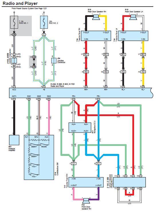

Благодаря колега! Звукът от говорителите наистина е много добър, но тунера направо разваля удоволствието от цялата аудио система. На служебното Торнео ни бяха откраднали антената и ловеше станциите почти като Авенсиса с антена! Нещо не е измислено и сметнато като хората, но не знам дали е тунера или антената. Гледам, че към антенния усилвател отива само (+). От къде ще си вземе (-) за да работи? Някой пробвал ли е друго устройство с тази антена?

За съжаление с този тип дейност и електрически схеми съм на голямо ВИЕ biggrin.gif
Надявам се други колеги с Авенсис 2 да дадат компетентно мнение, както и становище за тяхната "музика" в колата.
