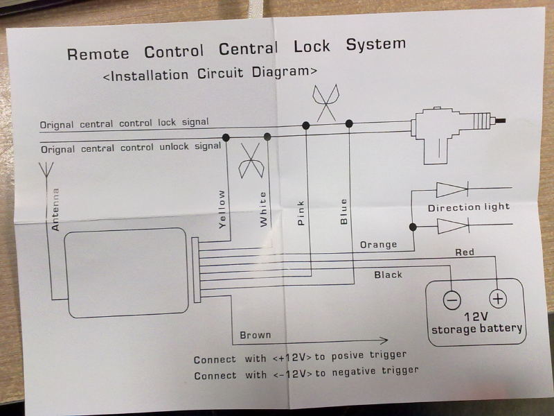

Здравейте. Имам "Корола" Е11, 98-ма година. Колата е с централно, но искам да й монтирам и дистанционно отключване и заключване. Та въпроса ми е къде да търся кабелите към които да свържа дистанционното? В шофьорската врата, в таблото? Ще съм благодарен ако някой запознат даде акъл...

Ако нямаш мануалче трябва да ги намериш от някоя от машинките най-добре шоферската.
Виж по това дали няма да се ориентираш ако не си намери някое по-подробно:
