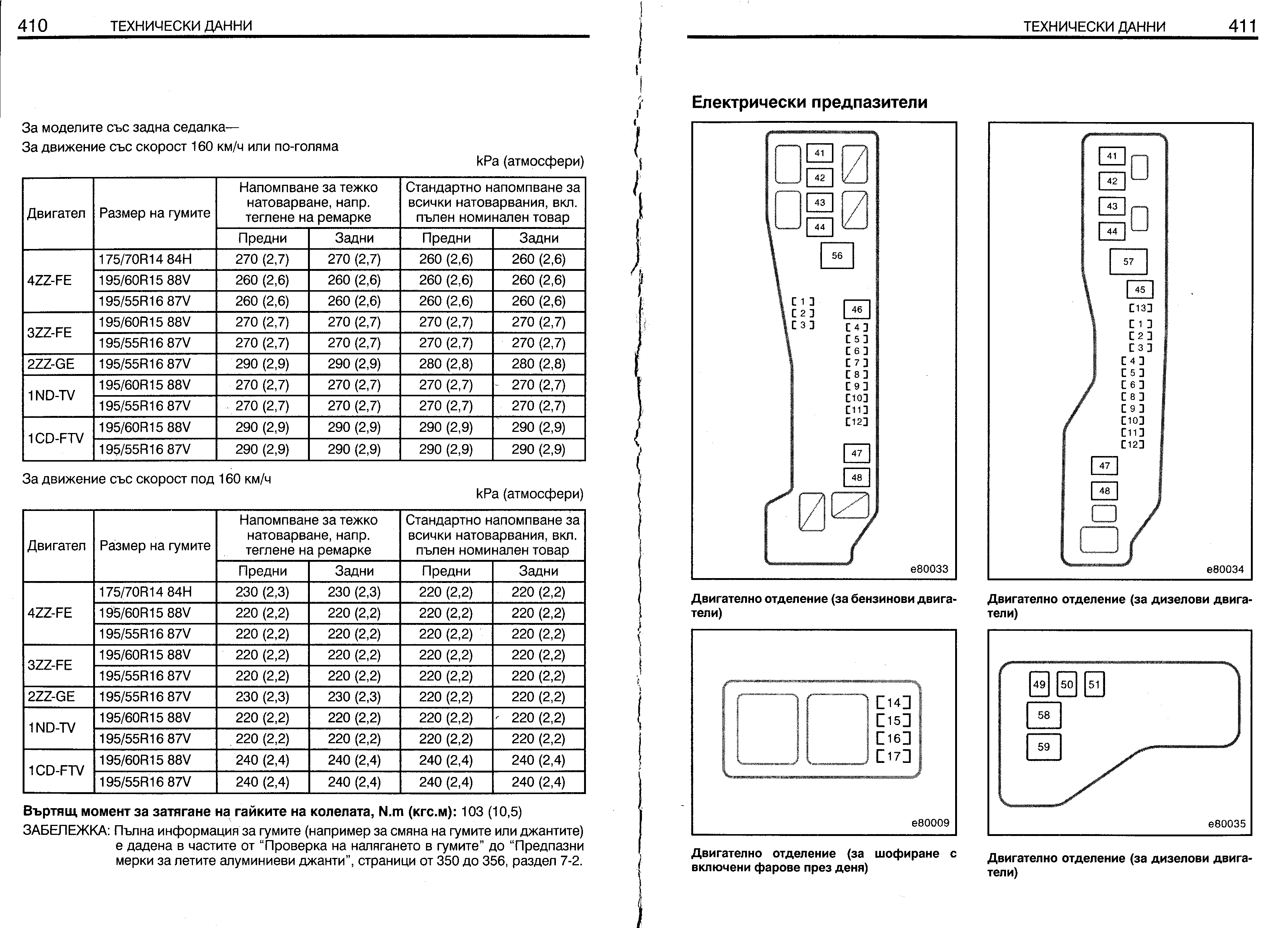

Със сигурност го има някъде из форума, но......не го намирам
Свалих си де що видях литература за Корола Е12, но нещо не се оправям. Имам даже една Wiring Diagram книжка от 300 страници дето е толкова подробна, че......нищо не и се разбира
Има ли някъде прегледно дадено в таблата кой бушон за какво е?

Мнение от kiik » 25 Май 2012 10:46
Трябват ми да си ги гледам на компютъра.
Не върви за всяка справка да слизам до колата.....
Няма ли ги в някоя литература прегледно дадени?

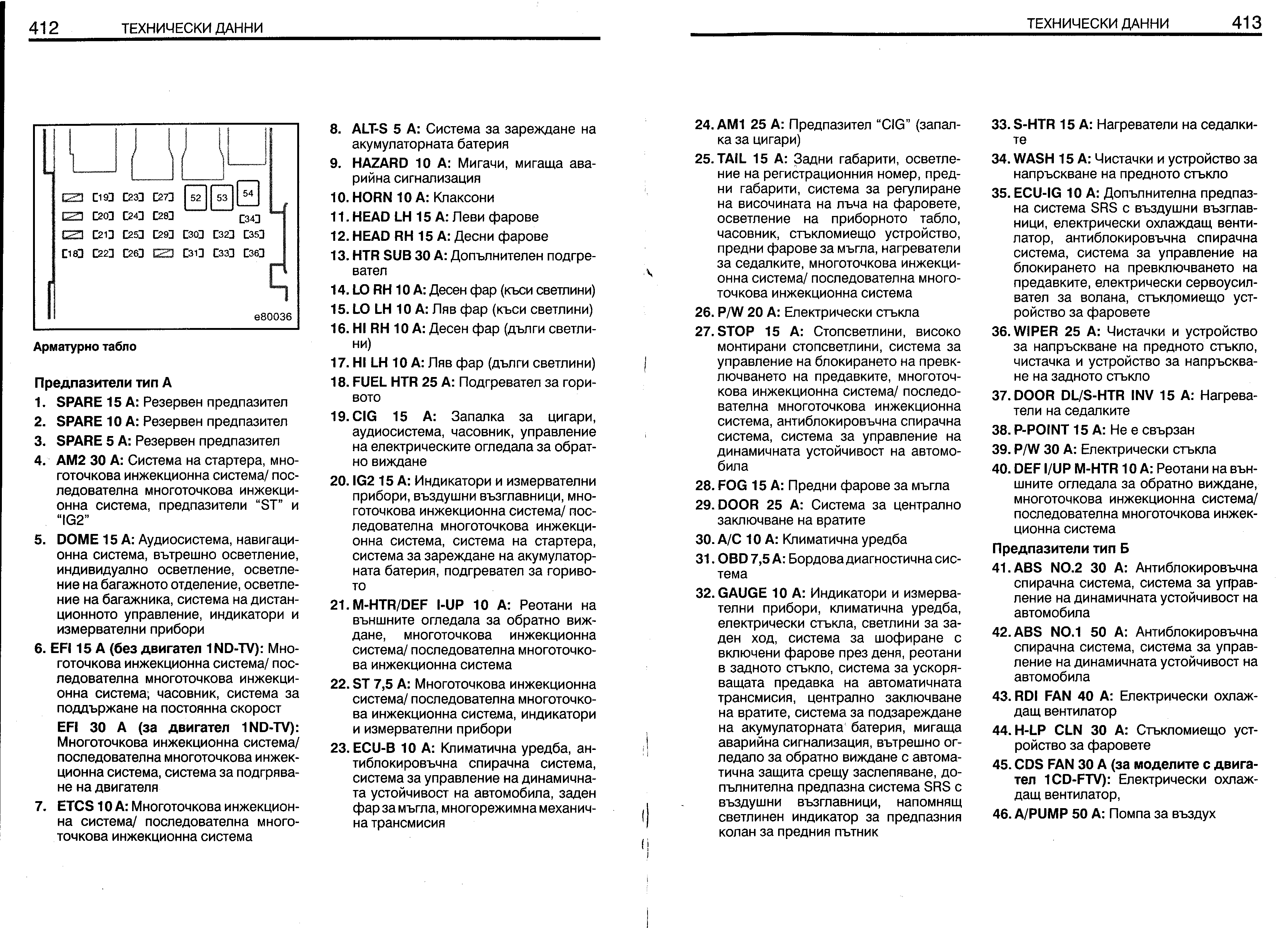

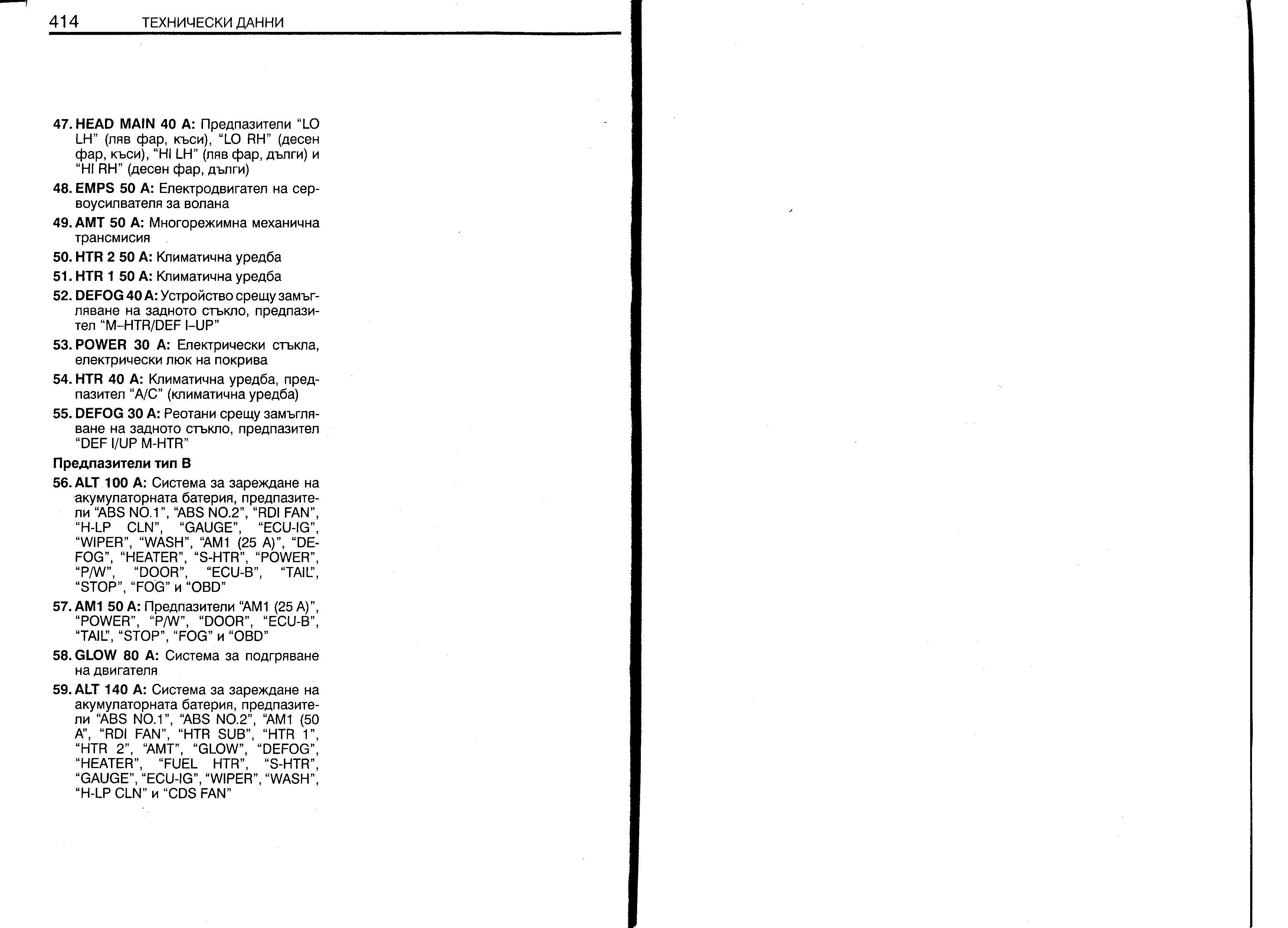

Мисля, че ти това ще ти свърши работа.
