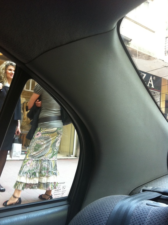

Търся помощ как се сваля пластмасовата кора на снимката?
Благодаря!

Изважда се част от уплътнението на вратата и се издърпва кората, на щипки е.
