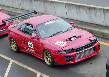

Имам селика 1993 година. Сложна система ли е да си направя фаровете да не се отварят напълно. Не можах да намеря подобна тема. Писано ли е относно това. Моля някой който е по наясно да обясни. Ей за това говоря

tva koeto se vijda na tazi snimka se pravi samo s kop4eto za puskane i spirane na farovete

Georgimitrovich написа:tva koeto se vijda na tazi snimka se pravi samo s kop4eto za puskane i spirane na farovete
Ако искаш да светят и фаровете не става само с копчето за пускане на фаровете.
Английсия вариант не го четох подробно, при мен номера става само с един ключ през бушона на моторчетата на фаровете - изключваш ги, с копчето им пускаш за малко ток да се отворят до кадето искаш и си светят.
+ изглежда добре
- по нашите пътища се разбиват ябълките на подпорите на фара, също моторчетата започват да изпускат - когато са в междинно положение, когато са горе няма проблем

Ако имах T18ка със сигурност бих е моднал да изглежда по точно този начин (Само за капака бих се замислил дали да е този или от Carlos Sainz, но това е друга тема) :)
Ефекта който търсиш се нарича "sleepy eye", един приятел си го беше направил това на неговия FORD PROBE и поне 2 години докато колата беше при него, нямаше никакви проблеми ... :))

на тази са сменени целите фарове и те се отварят до крайно положение, което с този кит става до средата на ориг фар - доста солена цена е (395 gbp )
http://www.roguesystems.co.uk/pages/Pro ... spx?cat=11
иначе ефекта от копчето е това

alex, на тази MR2 това е максималното отваряне на фаровете така ли ?

photon написа:alex, на тази MR2 това е максималното отваряне на фаровете така ли ?
не, на МР-а са с копче и си ги отваряш колкото искаш
за кита с 4-те лупи не ти трябва копче там моторчетата на фара се отварят на макс - но фара е така направен да стига половината височина
