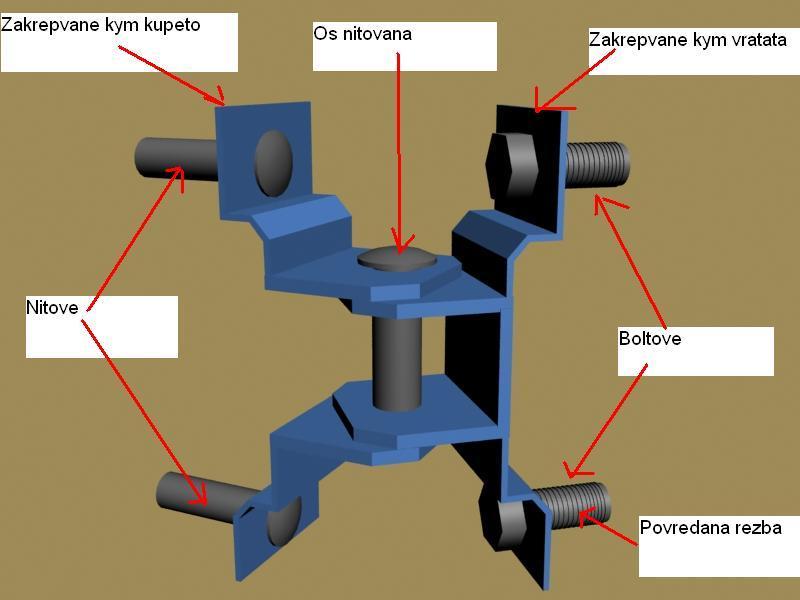

Ето по прегледно докато се чудех какво да правия я моделирах тъи като нямам снимки .Но конструктивно пантата така изглежда

Мнение от iceman1234 » 21 Дек 2011 12:52
То провисването, не е забележимо с просто око - и 1-2 мм биха оказали влияние.
А за оста - говорих за разглобяема, но явно твоята не е такъв случай ..
Ако имаш доверен тенекиджия - мини за съвет през него.

А възможно ли е вратата да има лувф в горната и част някъде където е горната панта ако имам развалена резба на долният болт на долната панта защото реално този болт в момента нищо не хваща

Мнение от iceman1234 » 21 Дек 2011 17:02
Немога, да го нарисувам както тебе. Но ако долу има проблемен болт - то ако поддаде напред вратата от долната панта, като излагерува на немърдащата горна - може да се получи ефект на пропаднала врата - без никакъв проблем.
За старт - реши проблема с този болт, нищо да не мърда и тогава виж, дали има още грижи. Дето се вика - махни корите и сложи една гайка на тоя болт, или ако е къс - по-дълъг и гайка вътре във вратата.
