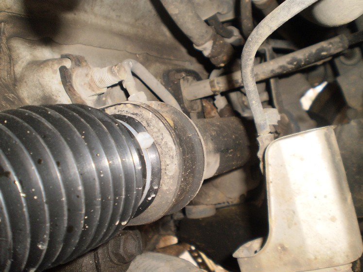

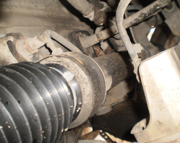

Здравейте момчета,

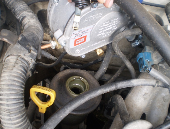

Преди 1 седмица смених маншоните на рейката - в сервиза при смяната ми казаха, че ми е омаслена рейката. Проверихме хидравличното масло - беше си нормално пълно казанчето. До този момент нямах проблем с нищо. След два дни воланът леко ми се отежни, и то само в крайната точка на завиване в ляво и дясно и не искаше вече да се развива от само себе си към изходно положение, както е нормално при действаща хидравлика на волана. Предиимах една Опел Вектра и на нея й изтече маслото на хидравликата на рейката, та знам какво е, да нямаш грам серво управление - то скърца, то тресе, то си евало майката! Сега с Тойотата не е така. Волана нема скърцане, тресене, затягане, само не иска да се връща на собствен ход в основно положение и има леко затягане при остри завой. Не губя хидравлично масло. Моля помощ! Може ли да е от помпата на хидравликата? Може ли да е запушено нещо по маркучите? Може ли да е нещо от маншоните при смяната? Да е старо маслото? Давайте съвети!!! Да рециклирам рейката - искат ми 200 лв, а то даже не знам дали този проблем е от там?!
Маншоните и част от рейката ...

След смяната на маншоните ходи ли да ти регулират предницата ?
Проблема е в сходимоста на предните гуми .

Най-вероятно е помпата. Когато гумите са завити докрай, имаш най-голямо съпротивление в/у помпата, понеже колелата се опитват да се само центрират заради надлъжния наклон - castor. Принципно на място би трябвало да се държи малко по-добре, защото когато не е в движение castora не участва.Всъщност участва, но минимално.

Този проблем се дължи на долното каре на кормилния прът което е към рейката в коша на двигателя :)

Смазах карето - и всичко се оправи ! Направо не поврявах, в какъв филм щях да се вкарам, не е истина! Благодарствено на колегата VOKIL !!!
