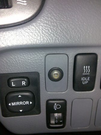

Отскоро и аз се присъединих към сектата с едно Авенсис Версо и си припомних какво е да караш японка cool.gif , но на таблото имам един контакт, който не знам за какво служи. Към ключовете на колата има едно ключе с което се вкл./изкл. този контакт и съответно кръгчето в средата свети или не, но колата си работи с него/без него. Колата е от Италия с аларма. Някой има ли идея какво е?

Това е имобилайзер, но явно е изолиран сега, щом си палиш и караш, без да допираш всеки път.

Може да е и за GPS следене.
И с "ключето" да се регистрираш, че ти караш.

И аз мисля чее имобилайзер обаче който нее вграден заводски а отделно сложен

Моя е такъв, на другата кола. Но без него - не пали, така че си е активен още! biggrin.gif

Карам Корола 2003 от Италия. Този бутон е от алармата при мене( тя е слагана допълнително). С него се настройва алармата но не смея да барам не зная пин кода и.Ако е променен от 0000 (заводска настройка) и разбутам нещо ....а така всичко си е ОК.Ходих на майстори но бизнеса им ...сложи нова тази е стара. Стара ,стара..... ама за мен и доходите ми актуална :))))

Благодаря колеги за идеите. След множество отключвания и заключвания докато седях в колата и се чудех за какво може да служи тва, централното заключи само колата и ми светна че това е някакъв ключ за функциите на алармата. Явно е някаква измислица на жабарите dry.gif

Открий каква ти е алармата .От ръководството за експлоатация ще разбереш възможностите и и дали те устройват.
