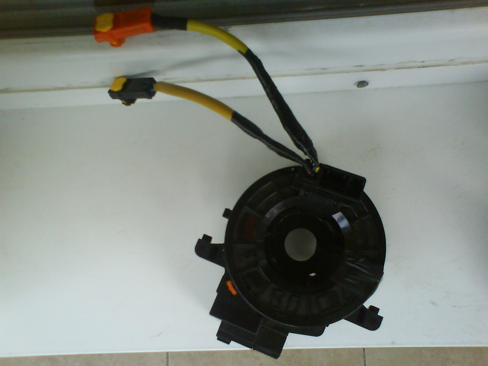

Светнаха предупредителните лампи за еърбека на таблото и на компютъра се изписа искане за проверка на системата. Отидох в Тойота - Пазарджик, като мислех че е отказал някакъв датчик, но от там ме "зарадваха" с новината, че е прекъснат спиралният кабел на волана от въртенето му. Кабела не можел да се запоява, трябвало да се смени кутията, в която се навивал, а това струвало 600 (шестотин) лева... unsure.gif
Колата е на 109 000 км, кара четвърта година и не е вече в гаранция.
Намерих две катастрофирали, но еърбеците им са задействани и тогава пак се къса въпросният кабел. Един приятел с Мазда 6 каза че неговият кабел също се прекъснал, но той свалил волана и го запоил.
Не знам обаче дали е възможно това при РАВ 4. В сервиза казаха, че не можел да се запоява кабела бил лентов, като на компютър. Освен това ме предупредиха, че когато се сваля волана този кабел много често се къса, ако не се внимава.
Някой запоявал ли е такъв кабел на този модел? Въпросният кабел свързвал не само еърбеците, но и разни екстри командвани от волана, даже и клаксона. Клаксона ми работи обаче.

Като за начало провери и буксите които са под седалките.В по-голяма част от случаите те правят проблем.
Също така може да погледнеш и самия волан.Ако не се лъжа лентовия кабел свършва с една медна пластина ,почисти я нея и контактния щифт по качествено ,че се случва като ти мият колата по автомивките и с някакъв спрей за табло да са ръсили и от там да има проблем.

Благодаря колеги. Ще проверя буксите под седалките и ще напръскам с контактен спрей фугите на волана. С ремонта, който е описал колегата от форума на Пежо сам няма да се справя... sad.gif
Ще трябва да се търси майстор по електрониките на колите, ако се навие да го направи. Сложни ми се видяха нещата, а и в Пежо са два пъти по-евтини от Тойота... sad.gif На тойотата кабела бил в капсулована кутия и точно нея трябвало да сменят.

Имам спирален кабел от рав на 60000 км.
Ако те интересува ще измислим нещо за цената и ще се разбера с някой в Пазарджик да ти го монтира ,за да съм сигурен ,че няма да го прецакаш докато го монтираш.

Благодаря на колегата diesel_power за кутията и спиралният кабел втора употреба. Минахме доста по-тънко от ново. rolleyes.gif Еърбеците вече работят.

Нищо не беше пипано и разглобявано по, и около волана. Просто в един момент светнаха лампите и компютъра обяви, че трябва да си проверя еърбег системата. И така карах близо месец, до като монтирахме друга кутия със здрав кабел. Чак тогава вече се разглоби и свали волана от специалист. И след сглобяването вече лампите изгаснаха и компютъра спря да иска проверка на системата. smile.gif

И модела е същият. И моята е RAV 4 2.2 D4D купена 2007 година. Сега разгледах кутията със спиралният кабел, която свалиха от колата, когато извършиха подмяната. Финна работа е. Самата кутия на кабела е капсулован пръстен, който се нахлузва на волана. Самият пръстен с кабела е неподвижен, като волана се върти вътре в него и с едни букси странично прави контакт вътре, като се плъзга по пръстена.
Много се съмнявам, че тук ще може да се отвори (разбирай разреже) кутията (пръстена), ще се запои кабела, или там, каквото има вътре и пак ще се сглоби, и залепи пръстена без последствия, както на Пежо, или Мазда. mellow.gif
Извадих късмет, че колегата ми помогна с кутия за кабел втора употреба. Добре, че не се опитах да се правя на майстор и да ровя там, където не ми е работа. Сигурно щях да усера нещата, ако не задействах междувременно и еърбека, та тогава щях да изгоря поне с 2000 лева... wink.gif

ВладиЧ написа:И модела е същият. И моята е RAV 4 2.2 D4D купена 2007 година. Сега разгледах кутията със спиралният кабел, която свалиха от колата, когато извършиха подмяната. Финна работа е. Самата кутия на кабела е капсулован пръстен, който се нахлузва на волана. Самият пръстен с кабела е неподвижен, като волана се върти вътре в него и с едни букси странично прави контакт вътре, като се плъзга по пръстена.
Колега, ако нямаш нищо на против бих могъл да погледна разваления кабел. Ако измисля някакъв читав ремонт, ще си имаш още един резервен кабел под ръка безплатно. Ако не-обещавам да не руша и да ти го върна в приличен външен вид. Съгласен?

Кутията със "скъсаният" кабел е в Пазарджик. Външно при нея всичко е о,кей но...
Проблема си го има, нищо че аз май първи писах във форума за това. В сервиза на Тойота не се изненадаха особено. При Хайлуксите много по-често даже се срещал. В сервиза ми казаха, че вариантите са два. Или си плащаш 620 лева с монтажа, и ДДС-то естествено, кой специализиран сервиз ще ти продава без ДДС... Или си караш без еърбеци и лампите ти светят, а компютъра непрекъснато те предупреждава. wink.gif
