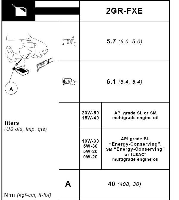

New Bitmap Image (8).JPG (46.08 KiB) Преглеждано 2197 пъти

Ами виж картинката дето съм качил.... Там са описани доста разновидност. Това е част от сервизната документация на модела. Виж какъв дълъг списък с вискозитети са публикували wacko.gif
ПП: До сега две смени съм със масло тойота. Май 5В30. Утре трябва да погледна табелката или фактурата.
Тойотското масло е много стара спецификация- отговаря на SL . Нови са ни колите и им е нужно поне SM,C-3,за EURO-4 бензинови двигатели.0W20 отговаря на всички тези изисквания.Дори Амсойл-а в Шумен за 0W20 го дават да отговаря на SN,C-3,EURO-5.Галона е стотина лева-що си правиш експерименти???Скъпа ти е колата,вадиш и душата чат-пат,ами слагай си най-хубавото да ти е мирна главата.
Според документацията (табличката по-горе) SL си ми върши работа :whistle:
