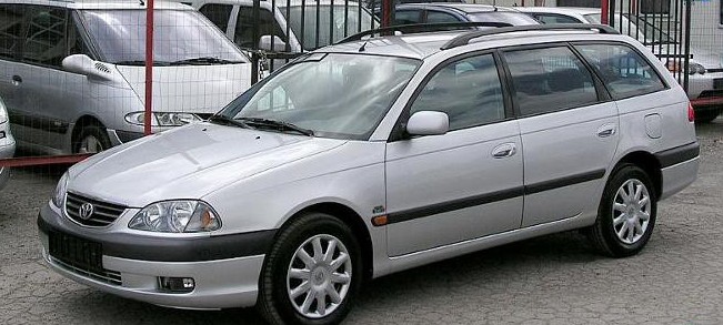

http://webcache.googleusercontent.com/s ... =firefox-a
купихме си тази toyota avensis d4d 2001г,преди два дена. след смяна на акумулатор не иска да запали-стартера върти, но без резултат.(при покупката бяхме с познат майстор)
Някой имал ли е подобен проблем?Сега са почивни дни и е малко трудно с ремонтите :(((
