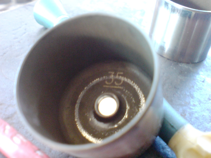

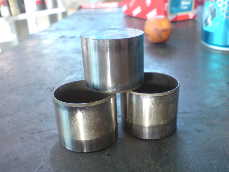

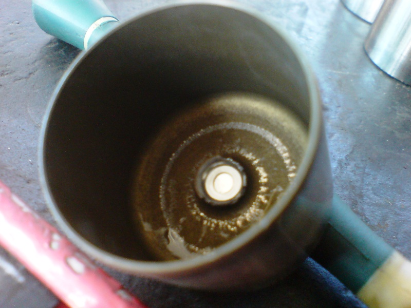

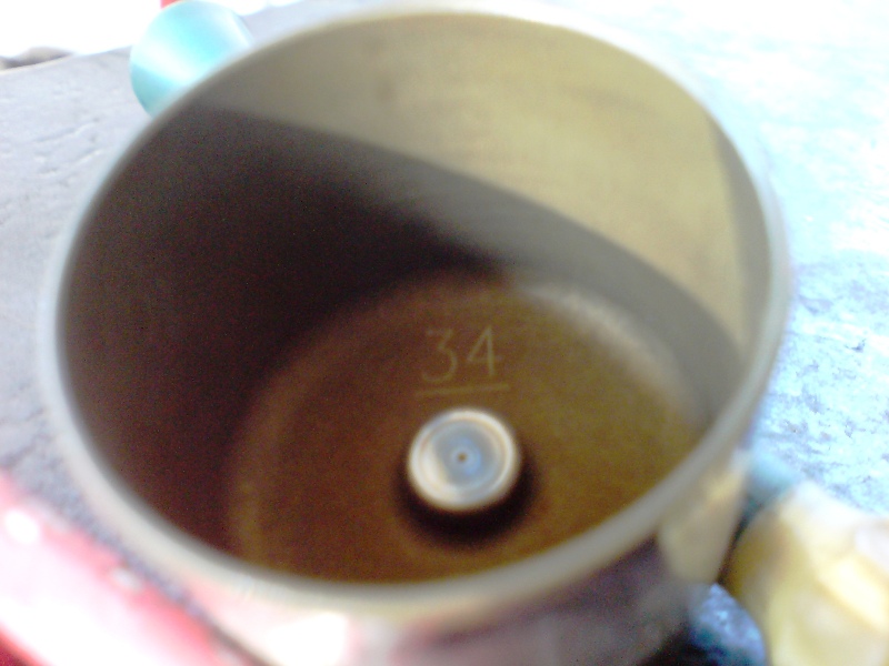

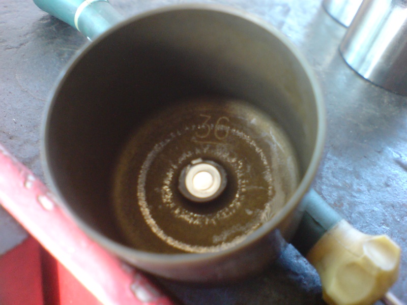

Човекът дойде в сервиза с много шумен двигател /работещ като дизелов/. След направената диагностика и проверка на клапаните, бе установено прекалено голяма хлабина /над 1,30мм./. След демонтажа на валовете и проверка на реглажните чашки /VALVE LIFTER - OE № 1375122180, 13751-22190 и т.н./ се видя че са износени прекомерно и даже са се получили ръбове по контактната зона, които са започнали да се чупят.
След установяването на проблема, човекът дойде и видя за какво става въпрос - даже направи снимки.
За да видите какво представляват износените чашки, пускам няколко снимки, с не добро качество, направени с телефон.

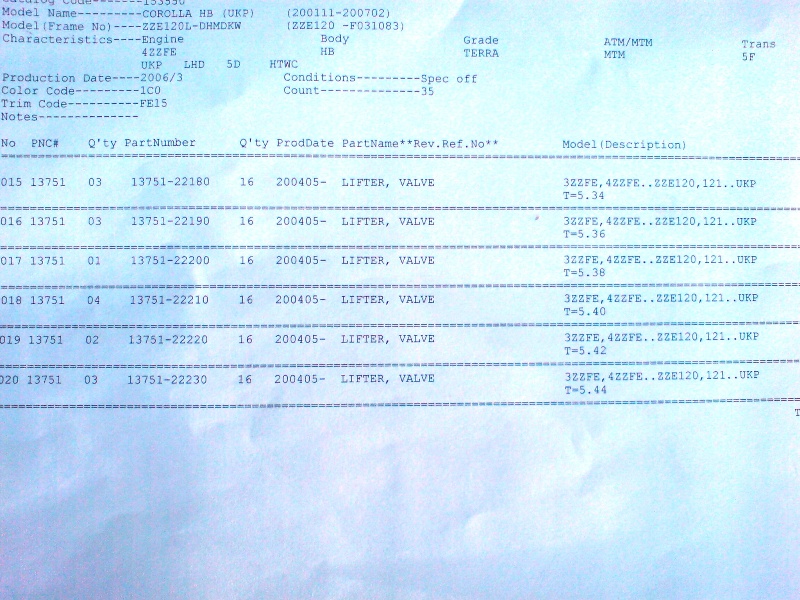

И оригиналните номера с наименование на английски
