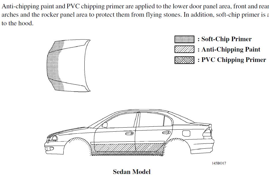

Не се претиснявай за прага няма да ръждяса тъи като колатати е боядисана до лаистните на вратите със специално PVC покритие

Petar написа:Не се претиснявай за прага няма да ръждяса тъи като колатати е боядисана до лаистните на вратите със специално PVC покритие
Това не е съвсем така, явно не е на всички модели, защото моята я бях закачил ниско долу на калника, ниво под лайсната, но сега гледам е започнало да корозира. При това съвсем леко е нарушено лаковото покритие, а не е дълбока драскотина wink.gif

Petar
Мнения: 2029
Мнение от Petar » 20 Апр 2011 12:45
Абсолютно всички Авенсиси имат такова покритие то видимо си лечи
просто там боята седи релефна .Даже в една автоморга като бях видях един преден калник от такъв Авенсис беше сцепен точно там където се мотира мигача и от долната му час си личеше как е много по-дебела даже си помислех че половината калник е направен от ппластмаса .
