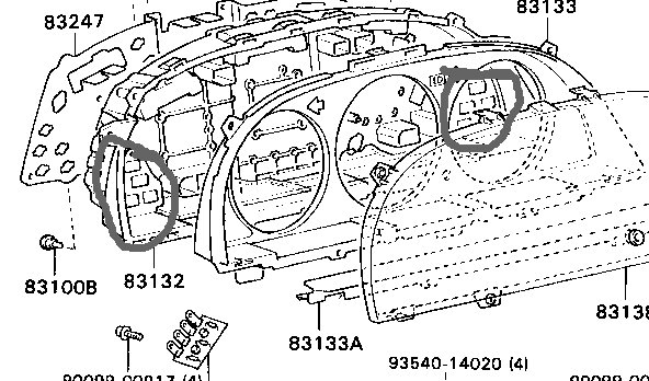

duco, az imam sushto ST182, a i na men mi svetva lampata ot vreme na vreme, pri polojenie che imam maslo na 1000 km, svetva poniakoga kogato poddurjam okolo 3000 oborota dulgo vreme (3,4 minuti) i ako pusna gazta izgasva momentalno
a za lampata tvoita celica s originalno tablo li e, shtoto az takiva dve lampi niamam
imam edna koiato sveti oranjevo

To4no tova pravi i moita zna4i ot lqvo mi e oranjevata za nivo a ot dqsno e 4ervenata za nalqgane
