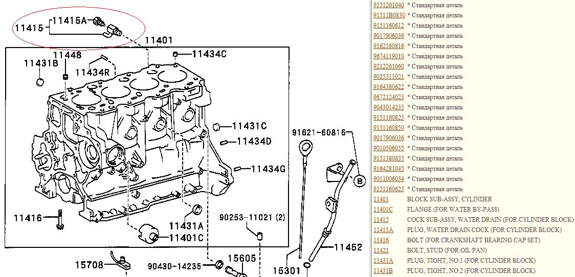

Колеги има ли пробка на блока за източване на антифриза ,на радиатора я намерих от долната страна но на блока не можах да я
видя (ако разбира се има такава)?

Ако двигателя ти е 1CD-FTV, има пробка на блока:desislav написа:Колеги има ли пробка на блока за източване на антифриза
- Drain plug.jpg (126.73 KiB) Преглеждано 876 пъти
