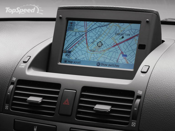

Благодаря за отговора.Мониторът изглежда така-виж.прил.Но не виждам никъде изход или той си е вграден някъде отзад?

Режат се кабели за да го свържат. Но кабелите са лесно достъпни, под седялката където е навигацията. Дори ако имаш малко познания можеш и сам да си я монтираш.
