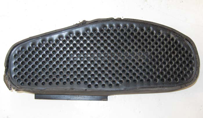

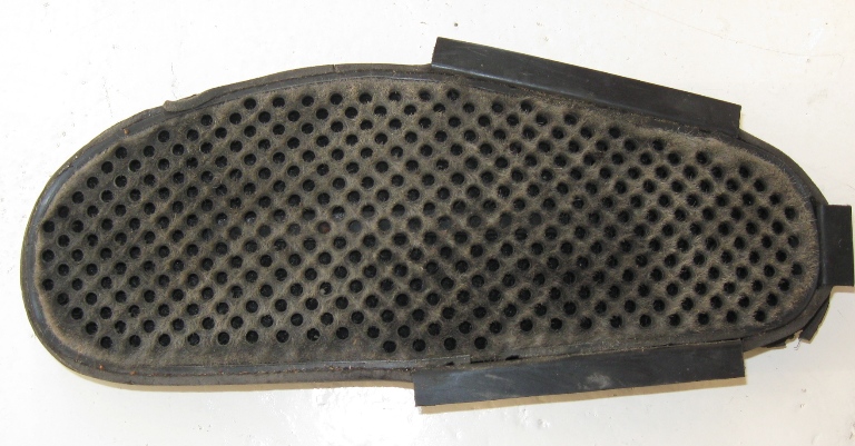

от vlado_sm » 28 Дек 2010 11:23
Купуван е от Германия миналата година.Самия филтър се намира под решетката го чистачките-поне така ми казаха.Ето снимки как изглежда.

от мехаННика » 28 Дек 2010 17:31
Това е само решетка да не влизат мишки ,измий го с четка и го слагай обратно и провери маркучето което отвежда конденза от климатика да не е запушено.
