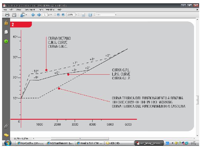

да има ефект от ТАП не е кой знае колко голям , но има! Желателно е да се зададе по-голямо предварение над 10 градуса. При мен стана ТАП , който е с настройка за метан.
А по принцип е хубаво да можеш да си нагласиш ръчно кривата на аванса да прелича на тази:
