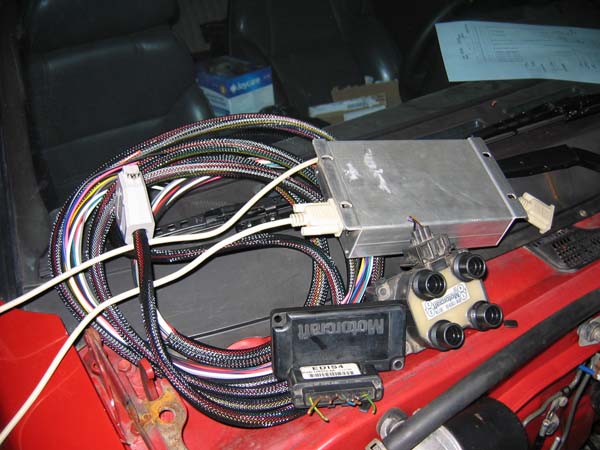

tova e mnogo gotina sistema, a ima tolkova ekstri, che edva li nyakoga shte pogledna druga vid elektronna dobavka za moyata kola! s megasquirt chovek moze da kontrolira vsichko, ot Nos, water injection, do boost control, ot zapalitelnata sistema, do kakvoto vi doide na um! i vse poveche se usuvurshenstva ot fenovete po sveta!
da ne govorime, che s nyakolko malki modifikacii, chovek moze da sutvori kakvoto si iska po platkata na megasquirta.
pravish si naprimer nyakolko gorivni i zapalitelni tablici, i posle si gi smenyash kogato si iskash, za po ikonomiscno karane, za burzo karane, abe kakto si iskash, neveroyatno e udovolstvieto! imam chuvstvoto che igraya na kompiutur s moyata realna, istinska kola! wacko.gif
shte prigotvya cyalostna stranica kak da si napravi chovek EDIS+ Megasquirt, to veche go ima na neta, no samo na angliiski, i ot vchera veche, nyakoi ot infoprmaciite sa veche ostaryali :whistle: , shtot i az doprinesoh malko s moite modifikacii po megasquirta!
pozdravi i az otivam da nastroivam oshte... :thumbsup: tongue.gif
ochakvaite novi snimki teya dni :thumbsup: EDIS+MS RULES!!!

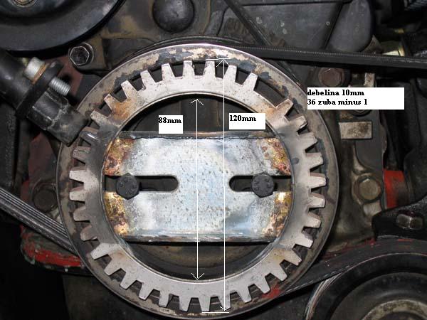

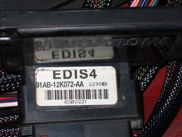

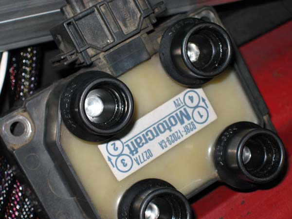

edis se namira vuv popchti vsyaka ford fiasta ot 1990 do kum 94, vuv escort, orion i kakvi li ne drugi fordove. nai vaznoto e da namerish samoto kolelo za magnitniyat sensor ot ford sierra 1.8i, to e nabito otzad na prednoto remuchno kolelo na kol.val. ima 36-1 zuba! drugite sa im izryzani zubite v samiyat mahovik otzad, i nemogat da se polzvat. Pitai Jamie, toi tam otliva veche takiva kolela, taka che nyama da ima problem.
v BG tryabva da pulno po morgite s takiva chasti, kato se ima vpredvid kolichetvoto fordove t tezi godini. megasquirt shte si porchash platkata i chipa, i drugite chasti mozeh ot BG da si kupish i shte si go sglobish. pak goori s Jamie, shtot toi mai i platki veche e pochnal da pechata...(Jamie a hacker ot KLASA! :thumbsup: :whistle: ).
36-1 razmeri.JPG (50.09 KiB) Преглеждано 7593 пъти

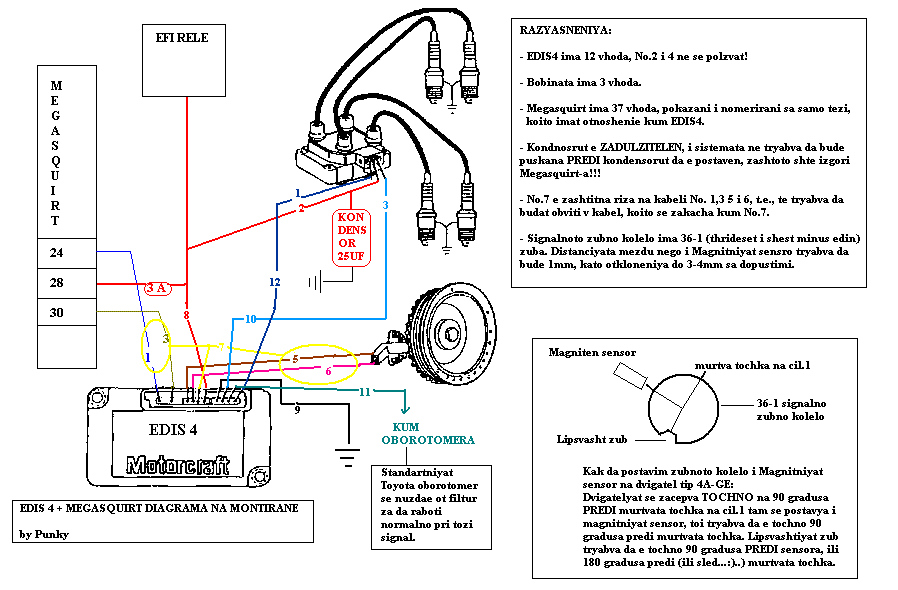

EDIS4& MS DIAGRAMA.GIF (22.41 KiB) Преглеждано 7578 пъти

ami snimkite na tazi sistema sa na COROLLA s 4A-GE!!!
vzemi procheti i razgledai shemata po-gore, vsichko e izyasneno.
ako neshto specifichno te interesuva, molya pishi, slozi snimki i shte ti pomogna s kakvoto moga!
uspehi,
