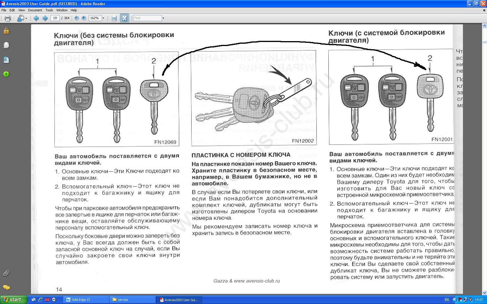

Bulwark
Мнения: 4
Регистриран на: 06 Окт 2010 19:57
Мнение от Bulwark » 16 Окт 2010 21:31
При положение, че колата е доставено с два ключа единия с дистанционно, а другия без - това означава ли, че този без вградено дистанционно е сервизния ключ? И когато оставяш колата в сервиз следва на майсторите да им предаваш само втория ключ, който е без бутоните за дистанционно отваряне и затваряне на колата?
