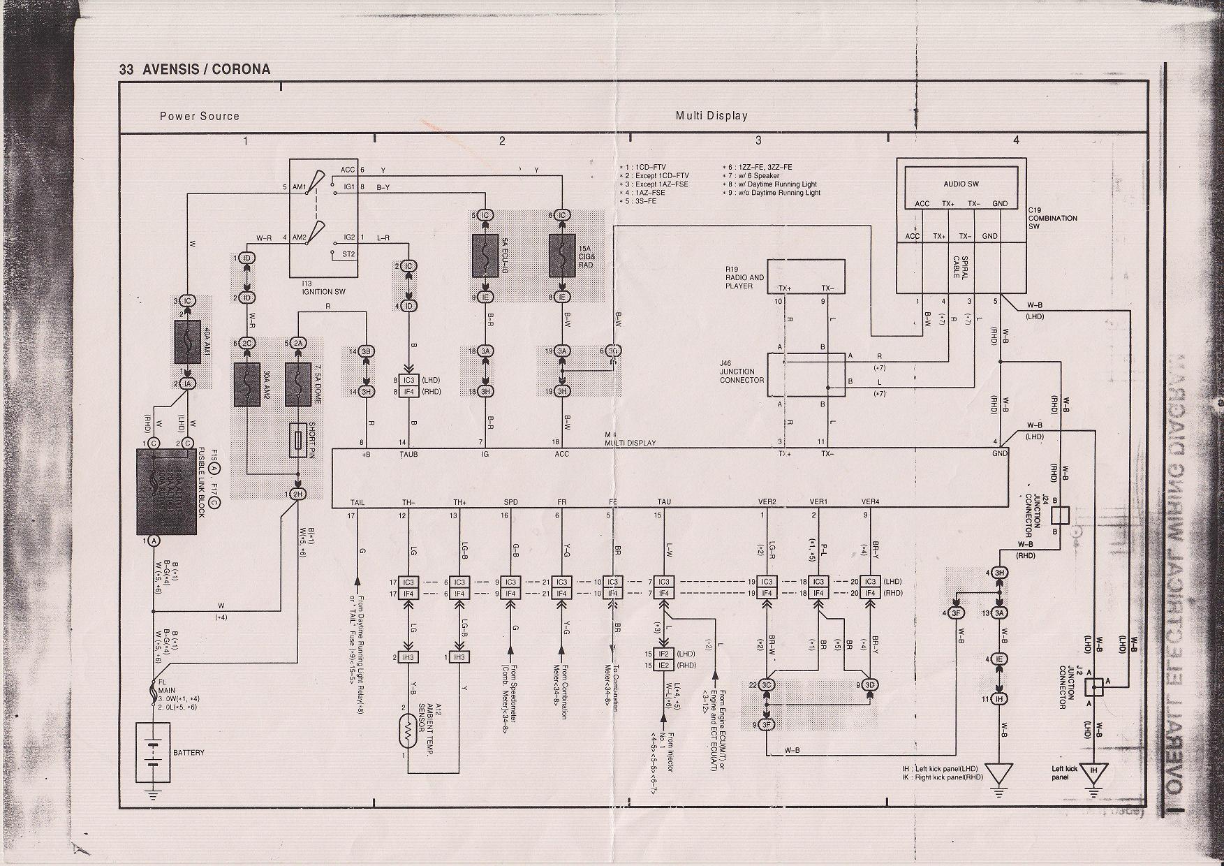

БК на авенсис 1 взема сигнал от първият инжектор. Има 3 (или 4) входа през който се настройва типа на автомобила. Но дали има за този мотор не знам... Най-лесно би си личало от ел.схема на БК

Vesko написа:БК на авенсис 1 взема сигнал от първият инжектор. Има 3 (или 4) входа през който се настройва типа на автомобила. Но дали има за този мотор не знам... Най-лесно би си личало от ел.схема на БК
То е принципно да се взима от някой инжектор с-л за горивото,но има сигнали от ABS(за пътя и скороста),от поплавъка на резервоара(за останалото гориво)...има и входа за програмиране на вида двигател,размера на гумите,езика,мерните единици...
Аз принципно ги знам нещата,питах,ако някой се е занимавал по-подробно и да знае детайлите...
Къде мога да видя схемата на БК?

Мнение от Vesko » 20 Авг 2010 12:22
Тук
