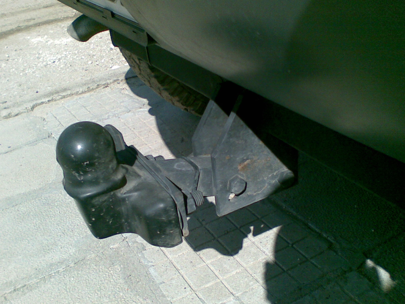

Джипа е 98г. къса база.Монтирах си оригинален разглобяем теглич (има табелка) и когато е сложен на мястото си вратата на багажника опира в топката.Моля ви за съвет.Да се мъча ли да го преправям или така трябва да остане.Има ли вариант да не са ми продали всички части към теглича?

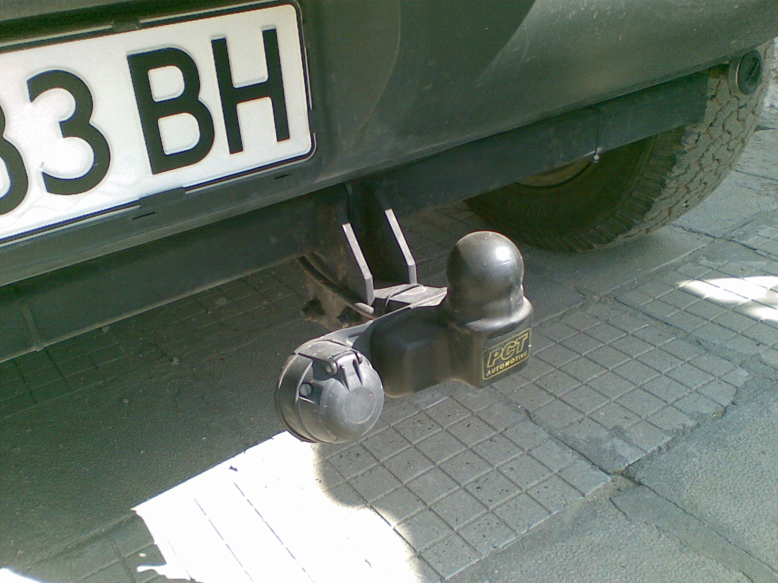

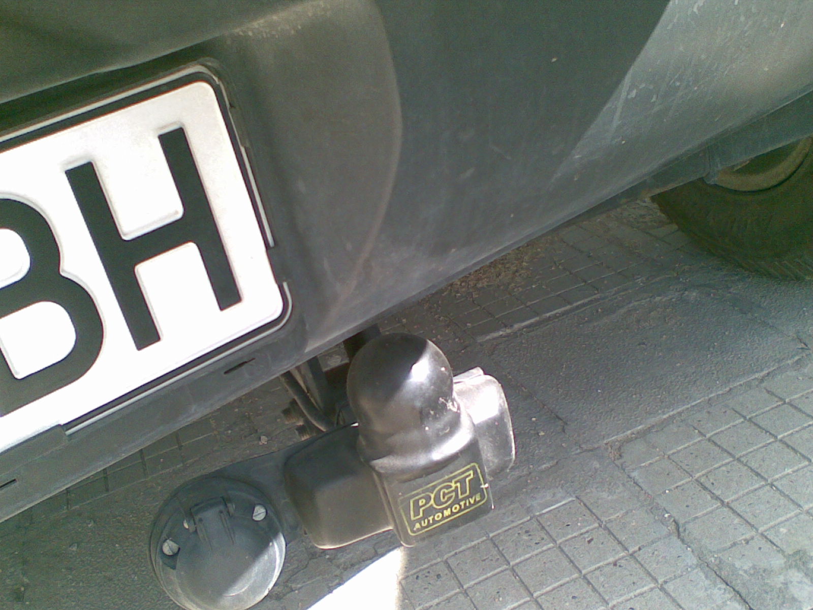

здравей колега,имам същата колица уж и моя е оригинален,има две положения на топката... дано съм ти от полза :thumbsup: :thumbsup:

Моя теглич е друг вид.Има едно лостче с което топката се демонтира.Като гледам при теб теглича е доста по къс и може би затова не ти опира във вратата.Има варианти за преправяне,но ми беше любопитно дали и друг колега е имал подобен проблем.Пък и може Японеца да е имал някаква гениална идея, която аз не мога да разгадая.
