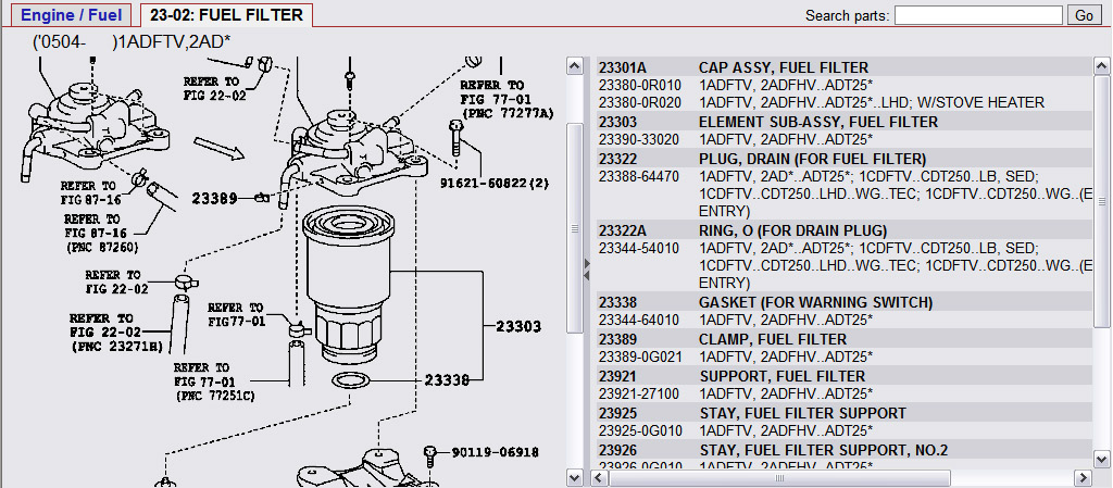

Къде се намира горивният филтър на въпросния автомобил? Ще съм благодарен, ако някой качи снимка. На колко километра се сменя и колко струва?

Всички филтрие добре да се сменят със всяка смяна на маслото, но Тойота казват, че няма нужда, което съм се обедил, че е пълна грешка - и на Корола, и на Версо, и на Круйзер 120 ..... Горивата са кенеф, така че .... Всеки си решава за себе си де happy.gif А потърси зад кутията на въздушния филтър :whistle:

Филтъра лесно ли се сменя? Намерих къде се намира, но се чудя отгоре на двигателя или отдолу(след като се махне кората под двигателя) се сменя? - последователните стъпки за смяна ме интересуват. Благодаря предварително!

Сваля се със стойката и после се сменя самия филтър. Малко куцо е направено ама това е положението. Не е сложно - 10 мин работа е. Повечко време е самото махане на корите.

Сменя се отгоре. Поне на мен ми е по-лесно така, тъй като нямам канал. Но и в мануала дават да се сменя отгоре. Последователността е горе-долу следната:
Преди да почнеш, махни капака на въздушния филтър, за да ти се отвори място за работа.
1. Измъкваш двата маркуча от тръбопровода.
2. После имаш две букси, които трябва да откачиш - не са сложни за откопчаване.
3. С ключ или камък 13 развиваш двете гайки, които държат стойката на филтъра.
4. Издърпваш стойката с филтъра и развиваш пробката за източване на нафтата.
5. Развиваш елемента от стойката, но внимавай, че е пълен с нафта.
6. слагаш гумените уплатнения на новия елемент и по обратния път сглобяваш.
7. Като сглобиш всичко, преди да палиш напомпай с помпичката, за да напълниш филтъра с нафта. Ще усетиш кога е пълен по самото буталце на помпичката - става много твърдо и почти е невъзможно да напомпаш повече.
8. Палиш колата и си ти.
Айде успех и пиши ако имаш грижи.

Филтъра вече е сменен. Става лесно, за около 30 минути. Последователността е както я е описал колегата "ТАТI" малко по-нагоре. Цената на филтъра беше 25 лв. , докато в Тойота ми искаха 3-но повече. :thumbsup:
