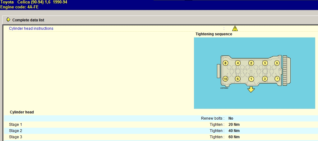

slednoto neshto koeto me interasuva e. neska si vzeh glavat ot maistora beshi dadena ze edin vqtar poneje smenqm garnitura i me interasuva posledovatelnosta na zatqgane na boltovete i s kolko kilograma se zatqga !!! vzeh si i garnitura no na neq nishto nemipishi nito s koko kilograma s e zatqga nito nishto i za tova se obrashtam kam vas shte sam vi izkluchitelno blagodaren ako mi sadeistavte blagodarq smile.gif smile.gif

На къФ двигател викаш тФа ?

celica 1.6 16v 4AFE dvigatel ako imate idei :thumbsup:

Мнение от Espace&Yaris » 12 Май 2010 23:28
Това трябва да е.

Мнение от naseca » 12 Май 2010 23:43
mersi mnogo kolega z atazi shema utre q slagam :thumbsup: smile.gif

naseca написа:mersi mnogo kolega z atazi shema utre q slagam :thumbsup: smile.gif
за моята кола 4аге,в мануала,,както и на гарнитура за 4афе глава на виктор рейнц, я даваха ХХ н'тона + 2 дозатягания по 90 градуса,,,демек 3 извъртания на всички болтове.
провери си пак дали това на колегата с нютоните е верно,.,,
