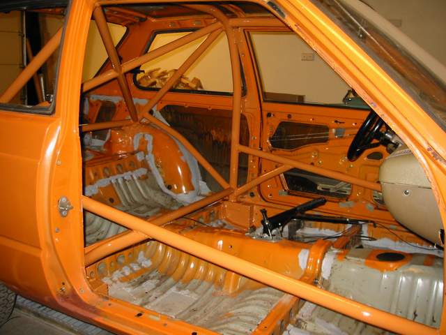

Един ролкейдж, дето на мен лично ми харесва - дискретен е и в Германия често го ползват за стрийт коли:
http://i1.tinypic.com/v5biwp.jpg
Същата разглобена:
http://i1.tinypic.com/v5ao2u.jpg

Aз 1во мислех за тръба 30мм и 2мм дебелина,
но човека който се занимава с купето в бг ми казва,че
са му предложили някакви по леки материали.
Тия сплави имат ли същата здравина като желязото?
иначе за формата мисля да е нещо от този род.
