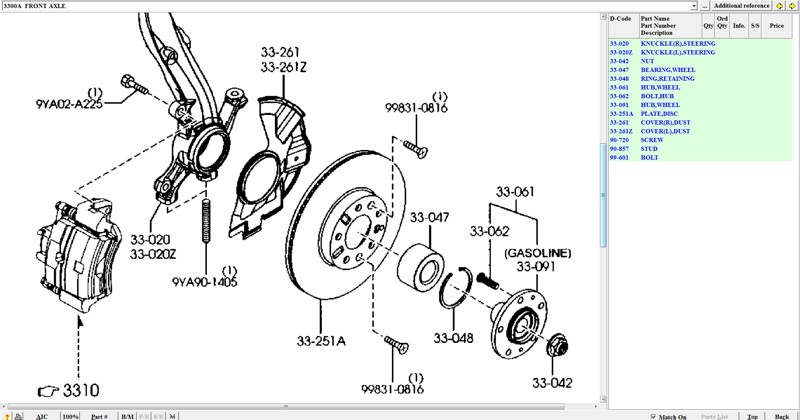

главината (axle hub) е частта, за която се хваща джантата. След главината има лагер, след което вече е стойката на която е хванат спирачния апарат, амортисьор или носачи и т.н....
Сам разбираш, че контактната площ на ролките/сферите в лагера е много малка, а топлината се предава точно през тази контактна площ или през флуиди (въздух, масло и т.н.)...
Та все едно да казваш, че супорта се охлажда през амортисьора (щото особено на макферсъна, термично супорта е много по-близо до него, защото е хванато на същото 'желязо', отколкото до джантата).
П.С. Спирачния апарат е оня чарк, който държи накладките 3310, а главината е 33-091 на тази схема на окачването на моя модел...
П.П.С. не обичам дизелите - моята е 2.0 бензинка
П.П.П.С по принцип ако се загледате в смъкната джанта, ще видите, че контактната площ с главината съвсем не е толкова голяма, колкото изглежда...

slowtraveler написа:Уффф, to4niq, почна да ме уморяваш да ти кажа, брат....
ми то се вижда че супорта е хванат за главината(това е нещото в и на което лежи лагера ) болтовете или гаиките свързват джантата (минаваики през диска) и главината
имаи в предвид че в деиствителност не са така подредени (малката(мъжката) главина е зад диска на нея е надянат лагеря,които пък е надянат в голямата(женска)главина ,тук е дадено така за да се виждат детаилите

Добре де , при еднакви обстоятелства ,с алминиева джанта по бързо ще се охлади всичко което е директно свързано с нея- като главина,супорт,лагери и така течноста която е в супорта (а именно тя там се загрява)-няма да прегрее
Ще се охлади само болния ти мозък колега! Що не патентоваш алуминиеви радиоатори за спирачни дискове, щото във Формула1 не са се сетили още да ги ладят през джантите и ползват некви въздухозаборници завалиите....Това е щото 100% нямат некой технически гении от сусорлево с основно образование да ги светне на тънкостите в занаята....

to4niq написа:Другите предимства са че алминия или алминиевата сплав бързо приема и отдава температурата ,което намалява вероятноста да ви прегрее спирачната течност и да изгубите спирачки
Ако по време на състезание можех да си охлаждам спирачките с джанти, щях да го патентовам. Първо преди това обаче щяха да се стопят гумите ... laugh.gif
Има някакъв трансфер на топлина през главината към джантата, но е толкова нищожен, че няма смисъл да се споменава ...

Спирачният апарат е захванат за супорта с две болчета 8 мм. Супорта е хванат за шенкела, в който се набива лагера, а в него се набива главината. При наличието на висока температура, се слагат вентилирани дискове, като ламаринения щит действа като въздухозаборник точно за охлаждане.
На някои коли се монтират допълнителни заборници за охлаждане.
Ако джантата се загрява така, че е трудно да се пипне, има проблем - по всяка вероятност апарата е блокирал. За охлаждане през джантата е неуместно да се говори, защото греста на лагера става на чорба от високата температура и отива на кино.
Някои джанти са конструирани така, че да насочват въздушна струя към диска.
