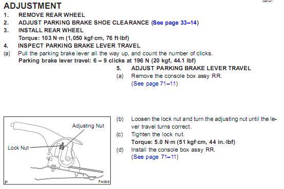

Вероятно мога да пробвам да отхлабят ръчната до предишното си ниво, но това може да стане чак след няколко дни, а и ми се иска да получа някакво мнение, че може тея от сервиза да си измислят нещо и да ме гътнат с някой ремонт. Имам упътване за Авенсиса и от картинките гледам че разхлабването става от едно болче на самата ръчна (между двете предни седалки). Според това упътване ръчната трябва да измине между 6 и 9 зъбчета за да затегне докрай (както си беше преди). От тук си мисля че има проблем с това затягане още на 3-тото зъбче. Ето и снимката отдолу. Това което ме притеснява е че нямам инструменти за измерване на силата на затягане, иначе предполагам, че мога и сам да я отпусна, но със сигурност ще я върна в старото състояние (защото си е било в норма според упътването), ако не лично то в някой сервиз.

- Регулиране на ръчната спирачка на Авенсис 2
- HandBreakAdjustment.JPG (35.68 KiB) Преглеждано 3888 пъти

Изобщо не се притеснявай да си отпуснеш жилото на ръчната няма никаква магия или каквато и да била фолософия. Направиго и виж дали ще стане както е било и както искаш. Там няма сили на натягане.

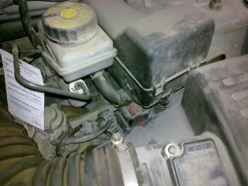

Течността на хидравликата няма нищо общо със спирачките. Двете неща са съвсем отделни. Казанчето за спирачната течност и сервото са точно пред педала на спирачката. Като вдигнеш предния капак гледаш в дясно към волана. Там зад спирачната помпа имаш един голям цилиндър с кръгла форма. По него на едно място ще видиш една пластмасова тръбичка, влизаща в него с едно уплътнение. Размърдай го в основата и после пробвай дали има ефект върху педала на спирачката. Относно хидравликата, като развиеш капачката имаш щека с означения мин и макс, съответно за измерване при загряло масло и при студено масло. Така ще се ориентираш дали си за доливане. Типа на течността ти е дексрон 3.

Мисля че те разбрах за кое маркучле ми говориш. Сега това маркучле, като го натисна в долния му край (червената стрелка), се мести надолу с около половин сантиметър(Снимката е от телефон, та се извинявам за качеството). Проблема е че минава под кутията с бушоните и нищо не се вижда. Иначе го подръпнах така, за да видя дали няма някоя хлабва връзка но всичко си беше наред. Та с един приятел се редувахме да го натискаме надолу или на където може да се натиска почти без усилие, a другия да пробва педала на спирачката и нищо. Никаква промяна в усилието. Но пак да кажа, че от обяд педала се оправи и поне до сега не се е втърдявал повече. Стои си все така мек и с едно плавно затягане, както обикновенно. Ако спра двигателя мога да го натисна веднъж почти без разлика в сравнение с пуснат двигател, но вече 2-3 път втвърдява яко, което май е нормално. Иначе пробвах спира си, ABS сработва, тя друго няма ABS и BA (Break Assistant)

- Казанче и маркуч на спирачната течност
- BreakFluidHose.JPG (89.97 KiB) Преглеждано 3770 пъти
