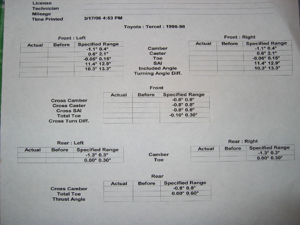

на твойта кола в общи линии може да се регулира само front toe, и по някога ако се наложи front camber(използваики специални болтове). на задницата не можеш нищо да променяш.
ето разпечатка от книгата
