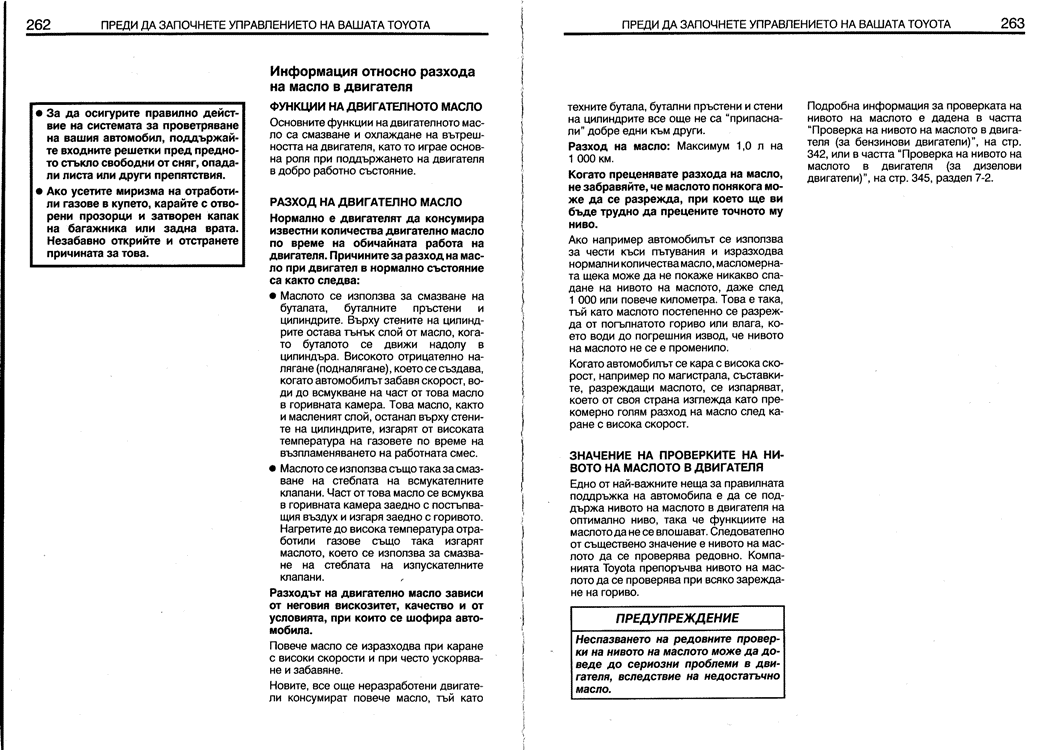

Мнение от Vesko » 15 Фев 2010 23:57
[quote="rashkovА за лампата, вчера по щека беше 1мм под минимума, но никаква лампа не ми светеше ...[/quote]
Само не разбирам след като има лампичка за нивото маслото, защо му е на човек да отваря изобщо капака на двигателният отсек smile.gif
zi_zi_top
Мнения: 4236
Мнение от zi_zi_top » 16 Фев 2010 00:51
Хубаво е, че има светлинен индикатор, но е по-добре да не разчиташ само на него! Прочети внимателно стр. 263 :thumbsup:
