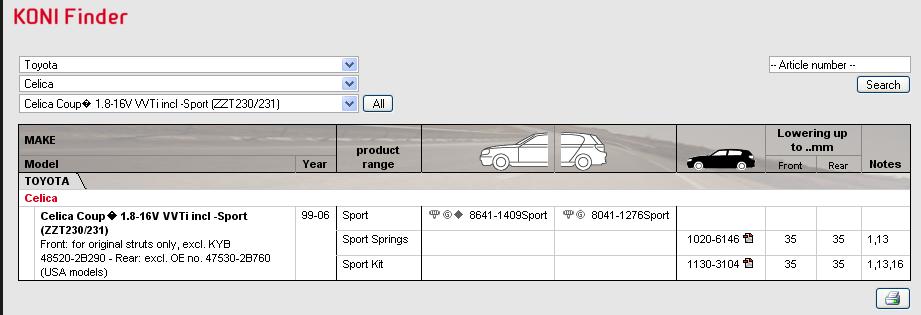

Колата е Селика 2002. В момента сам с амортисъори KAYABA но искам да ги сменям с KONI , само че от магазина ми казват ,че ако не сам с оригиналните сигурно няма да станат ,защото за да се монтират KAYABA са правени модификаций на окачването. На пръв поглед не се вижда никаква промяна по окачването, но..........Какво се прави...........МЕРСИ предварително.

Колега, вдигни колата на подемник или по друг начин, така, че да можеш да огледаш добре целия макферсон. Някъде трябва да е гравиран надпис KYB, ако са оригиналните. Иначе - да, трябва макферсона да е кайаба за да сложиш шокове KONI... те само за оригинални макферсони са изработени. Аз също карам с конита и съм много доволен, но монтажа си беше играчка. Реже се на определено място макферсона с цел да се скъси малко... после се пробива отдолу, захваща се "пълнителя" с болт и накрая се монтира пак същия макферсон, но модифициран и със сменен шок абсорбър.

Не знам дали KYB и KAYABA са едно и също нещо ,но аз преди 2год. сложих KAYABA сега ми казват ,че тялото на KONI не влиза в кожужа от KAYABA а трябва оригиналният кожух. Май ще ми трябват 2 предни амортисъора втора употреба/оригинални /. За националната съжалявам ама не мога / прибирам се в BG около 04 - 05.10/. :thumbsup:

KYB=KAYABA - едно и също е. Но според сайта на производителя, конитата за твоята кола се монтират на оригинални макферсони, които обаче излиза, че не са кайаба, защото изрично пише "с изключение KYB" - трябва да провериш заводски как е била колата.

Мнение от mishel7524 » 28 Авг 2009 19:34
МЕРСИ много ще изчакам ден два да пристигне конито и после ще видим . Единственият вариянт май е 2 амор. втора употреба. Освен ако в тойота не продават само оригиналните кожуси. biggrin.gif :thumbsup:
