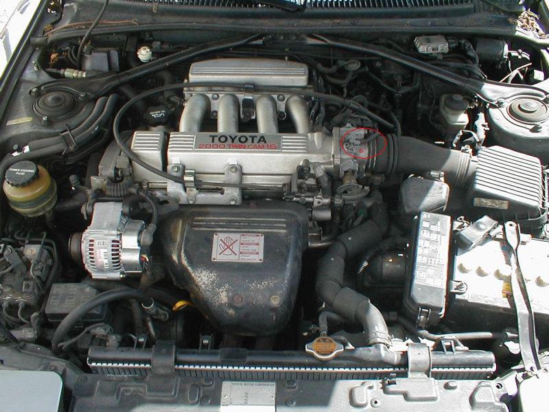

Здравейте ... вапросният маркуч е затапен от едната страна и не мога да открия каде да го включа
двигателят е 3s-ge (156)
Мнения: 5559
Мнение от Bass_Man » 01 Авг 2009 02:58
Сигурно е бил за EGR , който някой любезно е премахнал rolleyes.gif .

Пък докато чакаш вземи дръпни един мануал и си го виж къде отива .
b_d
Мнение от b_d » 12 Авг 2009 07:35
Сложи някоя снимка в по-едър план и покажи със стрелка за кой точно вакуум питаш.
Около дросела заводски си има затапени маркучи. Иначе този, който се вижда вероятно отива до една клапичка и после пак към входящия път на въздуха, но преди дросела. Служи, ако се появи товар (фарове и т.н.) да вдигне малко оборотите.
Georgimitrovich
Мнения: 1375
Мнение от Georgimitrovich » 12 Авг 2009 08:41
Отива отдолу при датчиците на изходящата вода. Датчика се намира на кофти нясто и ако не го знаеш няма да го видиш. Свали си маркуча от въздущния филтър и гледаи внимателно и ще го видиш.
