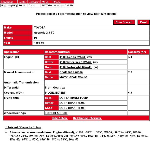

alex_varna написа: Само че за този модел не препоръчват пълна синтетика. Проверявах още първия път като сменях маслото.
Верно ли ?
По принцип самото изречение звучи не както трябва . Може да не са написали кой модел пълна синтетика е нужен за модела. Ама да не препоръчват ?!?!?! Има достатъчно теми за масла във форума даже и клипчета съм качил вчера . Ако искаш да се информираш малко повече има достатъчно инфо .
Ето ти едно сравнение мисля че е за този мотор :
motul TD.JPG (70.66 KiB) Преглеждано 5733 пъти

Ей го ве :
http://www.ew2.lubesinfo.com/frameset.a ... 3&langid=1
Това си е каталога на Motul линка е от prospeed.bg . По принцип всеки един производител трябва да си има такъв каталог .

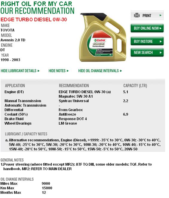

Ето ти от Castrol :
http://www.castrol.com/castrol/iframe.d ... Id=7044829
Като може да забележите , че под таблиците са дадени вискозитетите за различните температурни зони !
0W-30 го дават от -35 до 30 градуса , което е едно изключително зимно масло . Има десетки спорове точно за тези вискозитети , които според мен са абсолютно безмислени при положение ,че производителите много ясно са дефинирали температурните зони !
Общо взето 5W-40 (-30 до 40 ) зимно и 10W-50 ( -15 до 50 ) лятно покриват идеално нашите сезони . А пък може и да си намерите 5W-50 като мен biggrin.gif .
