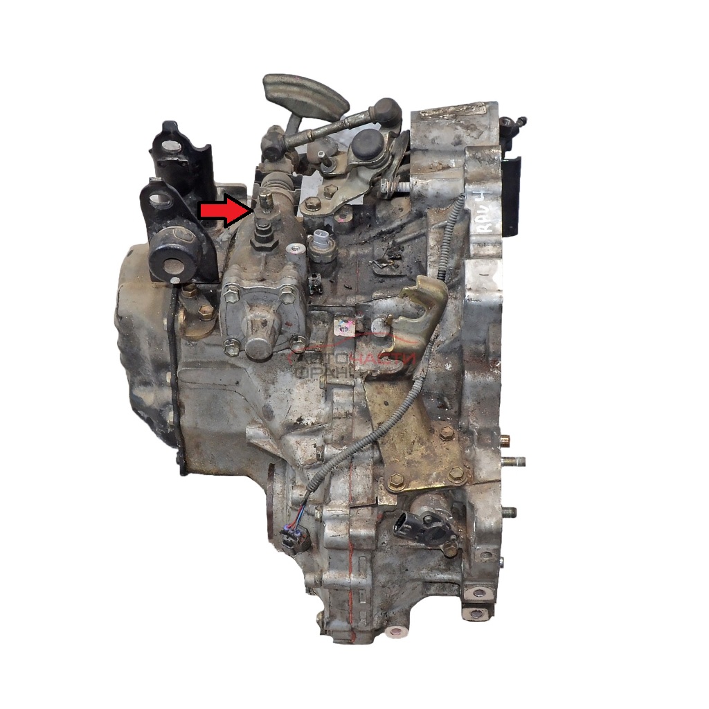

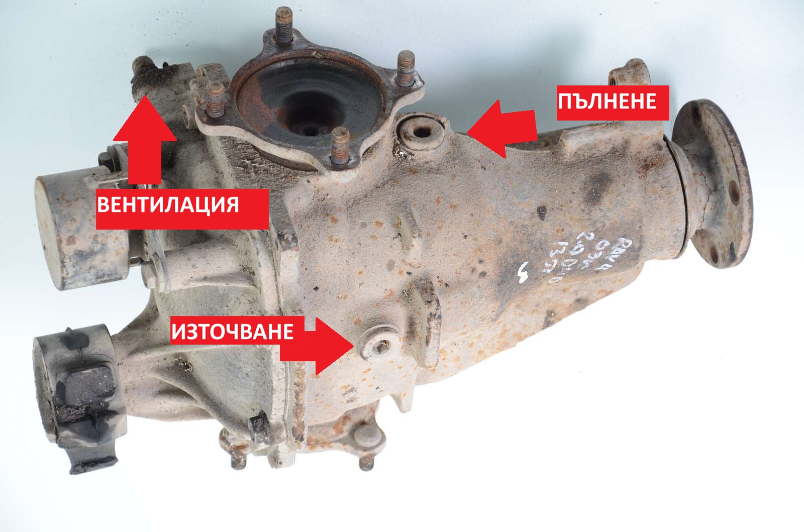

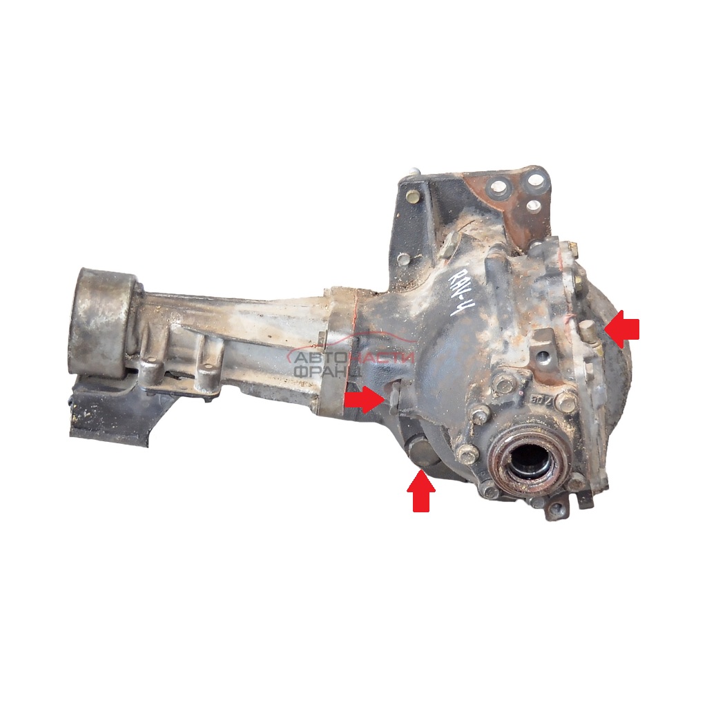

Ето ви малко информация за обслужване на диференциала, раздатката и скоростите на RAV4 2.0 D‑4D, второ поколение, 116 к.с., 2003 г.
Диференциалът събира 900 мл масло 80W‑90 GL‑5, раздатката също.
Скоростната кутия събира 3.4 литра 75W‑90 GL‑4/ евентуално може и GL‑5, но по-хлъзгавите масла включват по-трудно.
Инструментите за пробките са: 24 мм за скоростите и раздатката, и 10 мм шестограм за раздатката.
Шайбите са 18 мм. Слагам снимки на вентилацията

Диференциал - заден:
Код за потвърждение: Избери целия код
12157-10010 - дифтунги
90341-18035 - пробка източване
90341-18032 - пробка пълнене
Редовно се замазват от неправилно боравене с инструменти.
