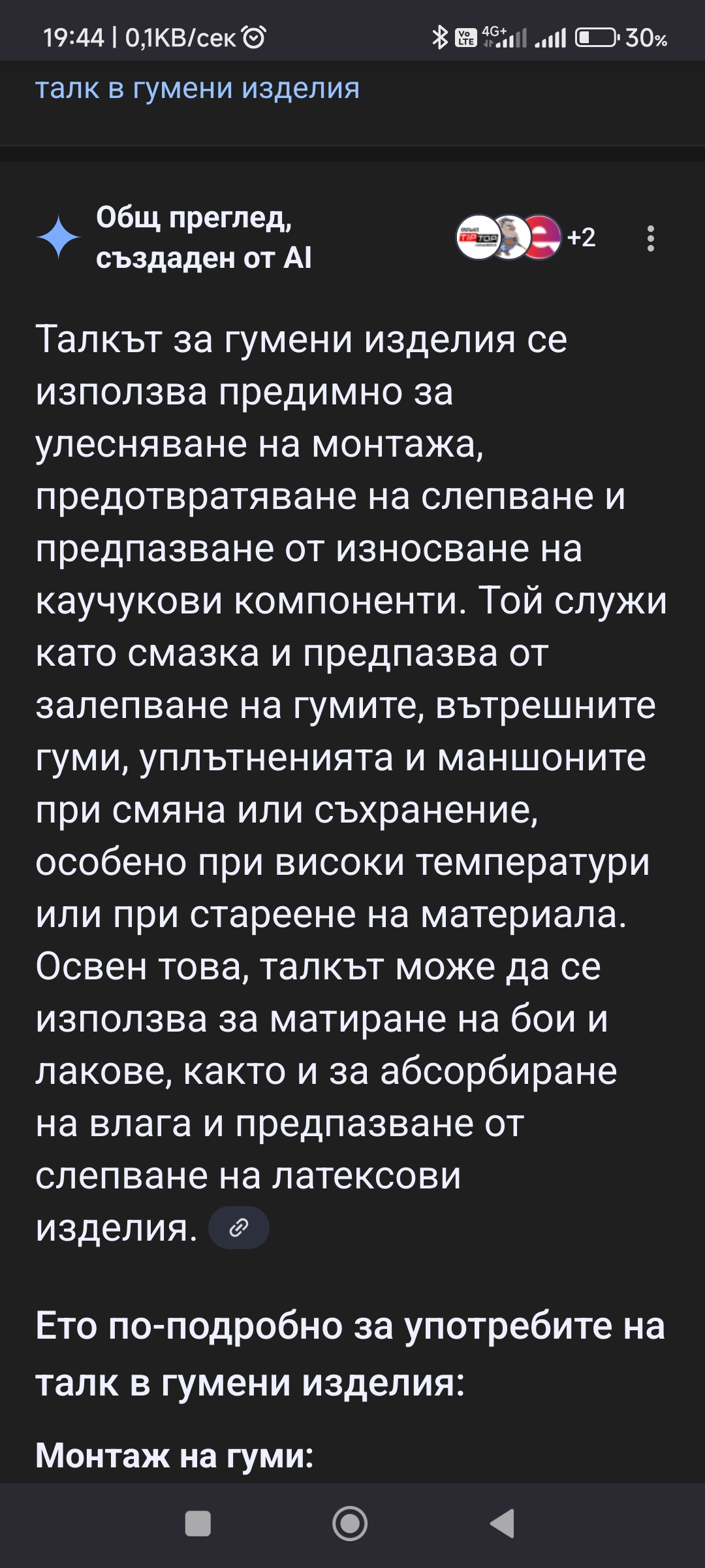

Най-вероятно е талк. Ако вземеш вътрешна велосипедна гума и тя изглежда побеляла и мазна.
- Screenshot_2025-08-19-19-44-36-299_org.mozilla.firefox.jpg (653.94 KiB) Преглеждано 10158 пъти
