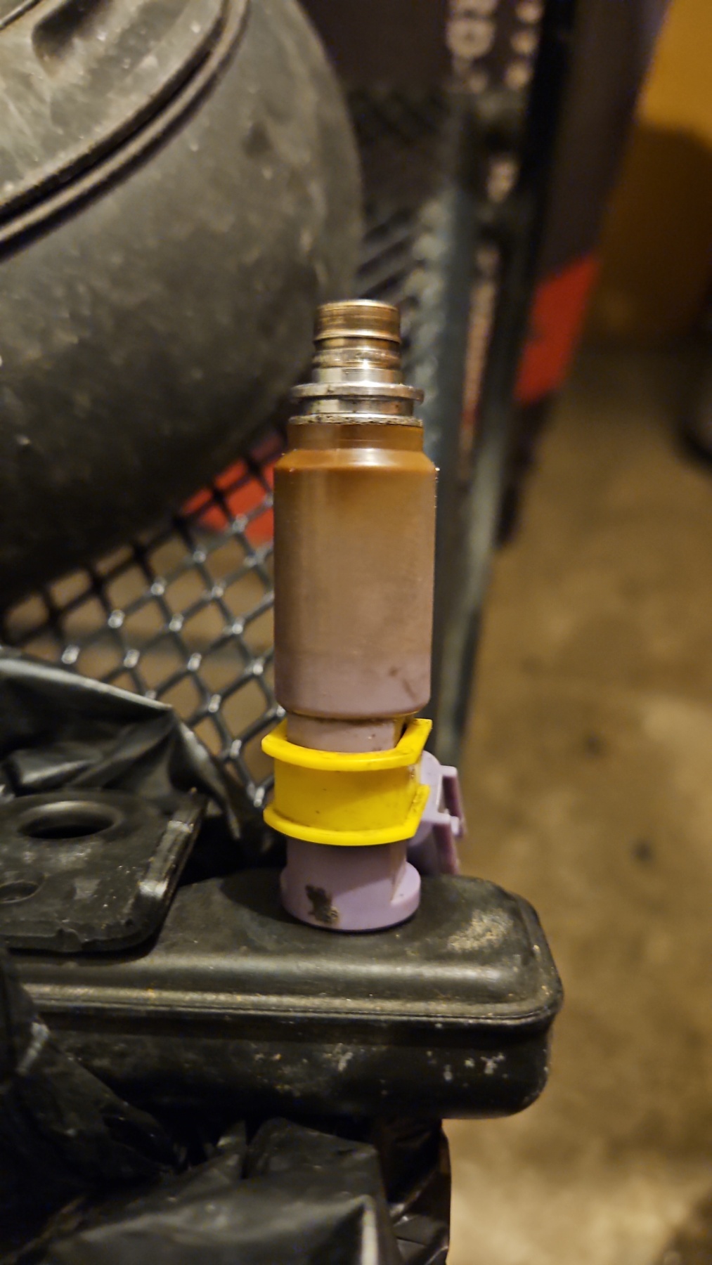

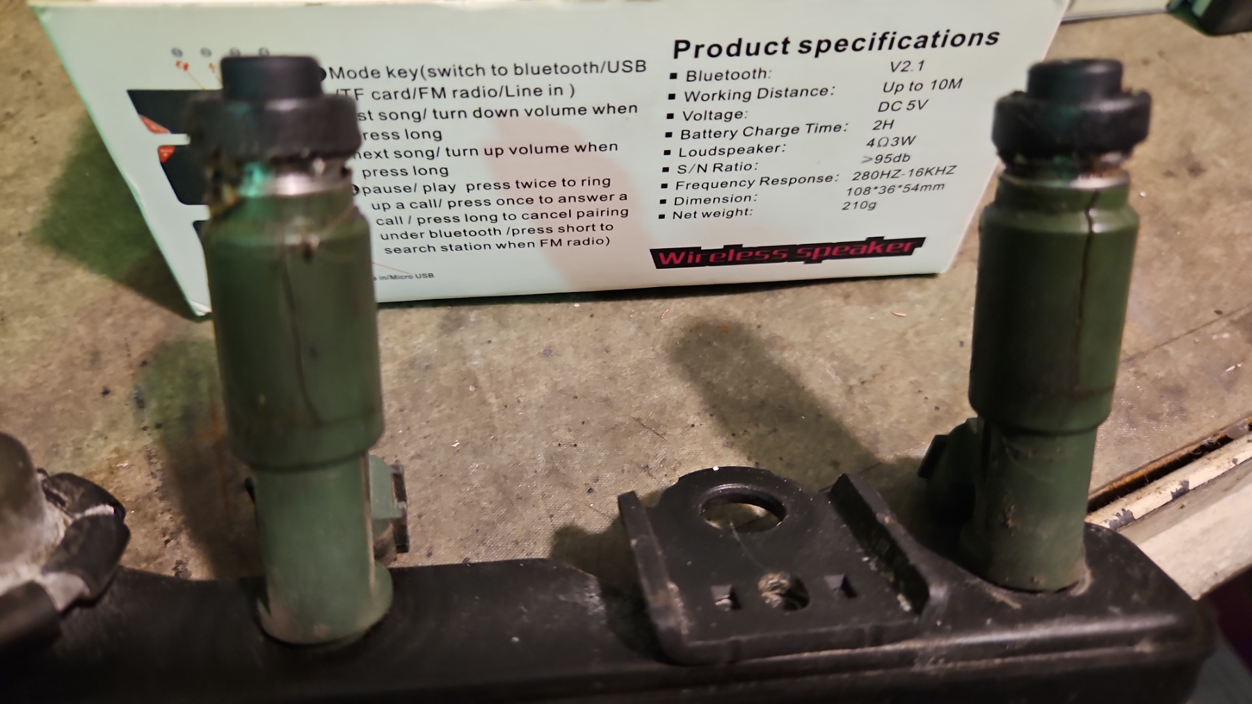

atanasbakalov написа: ↑26 Фев 2025 09:23
подаване на газ забива и прекъсва,отзад от ауспуха мирише като на не изгорял бензин
има и газова уредба сложена преди 45 000
Тези 2 неща ми навяват едни спомени за едни снимки. Това жълто-кафявото оцветяване на лилавите дюзи го няма на бензиновата Корола-Версо на баща ми, цепнатините в корпусите на зелените дюзи също го няма на моите.
И на двете снимки са дюзи карани на газ, и двигателите имаха същите симптоми. Другият вариант е просто мръсен дросел и/или дефектирали гумени изделия (маркучи, гарнитури, уплътнения) през които навлиза излишен въздух.
- 0-02-05-328d837efe337e167a214792cb7c1c41c93ca5005e27ef48da74aef6b82d51aa_9a8718ed.jpg (383.35 KiB) Преглеждано 14070 пъти
- 0-02-05-1a1854ece8b67c577579f6386659e3413652522faa4677f5437fe385e4d3c1fd_cab86da7.jpg (333.91 KiB) Преглеждано 14070 пъти

от atanasbakalov
mapamop написа: ↑26 Фев 2025 09:56
Значи да изчистя дюзите на ултра звук ли?

от mapamop
atanasbakalov написа: ↑26 Фев 2025 11:12
Вариант е. Не съм пробвал с опечените от жегата на газта все още. Моите зелените се повлияха положително от спрей за спирачки и елементарен кабел с бутон и зарядно за телефон на 5 волта. Но специфично тези които промих никога не са били карани на газ, и няма и да видят газ.
Тези от снимките - лилавите "пикаят", зелените направо си прекъсваха в оригиналния автомобил. Зелените от снимката или са вече изхввърлени, или са в някой чувал в гаража с боклук за изхвърляне.
Лилавите ще ги пробвам някой ден, когато ми е скучно и няма какво да правя - в крайна сметка или трябва да влязат в кашона с работещите части, или да излетят в кофата за боклук.
