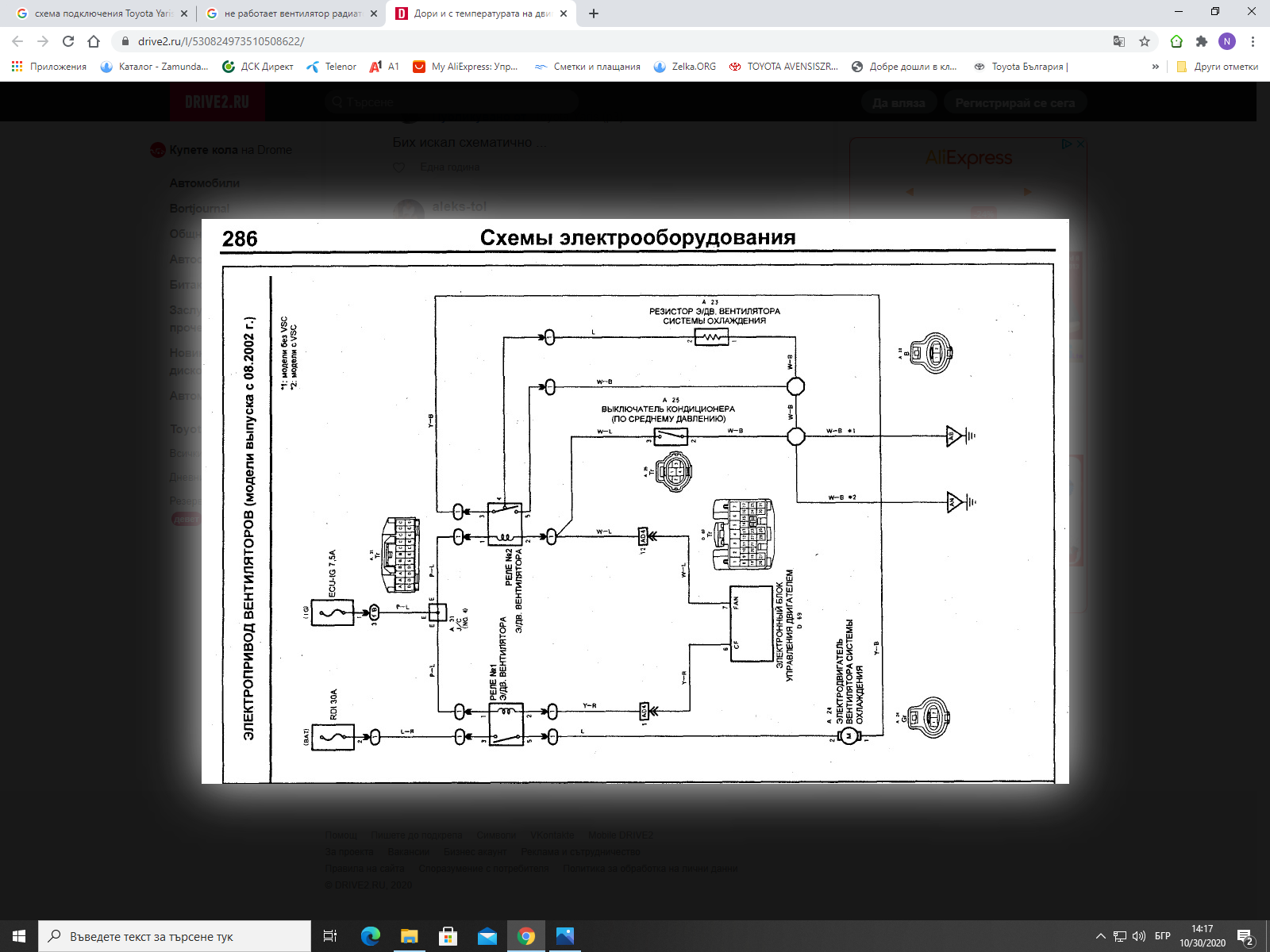

от nigio
масата се пуска от едното реле,с нормално отворен и затворен контакт,на единият контакт е чиста маса ,а другият е през съпротивление за бавните.Плюсът идва от другото реле.На перката има минс няма плюс,защото не включва релето.Не получава сигнал от датчика управлението на перките.

от BOz
На Реле-1 има ли му +12 постоянно и +12 след контакт?
