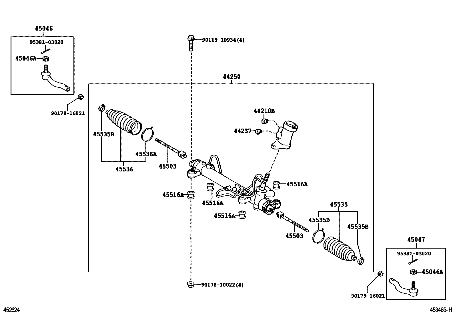

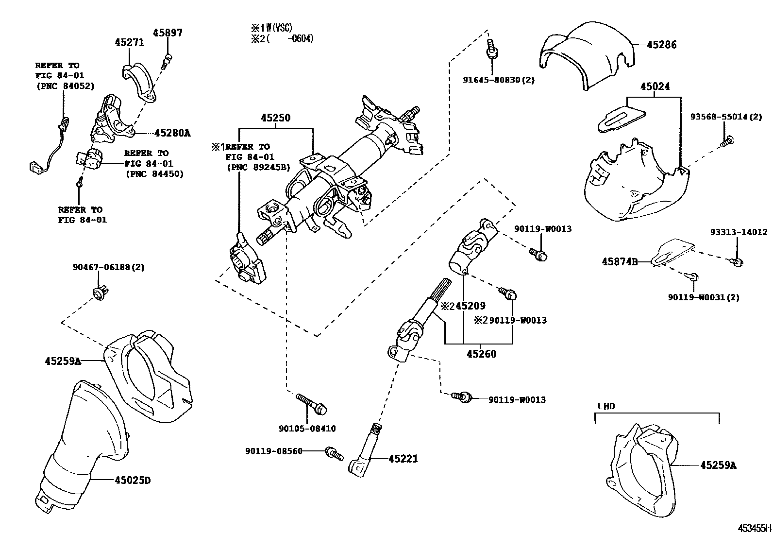

от G.Panayotov
Провери и за разхлабени болтове на рейката към магарето.
Иначе ето и малко картинки:
(това е ако си с хидравлична рейка)
