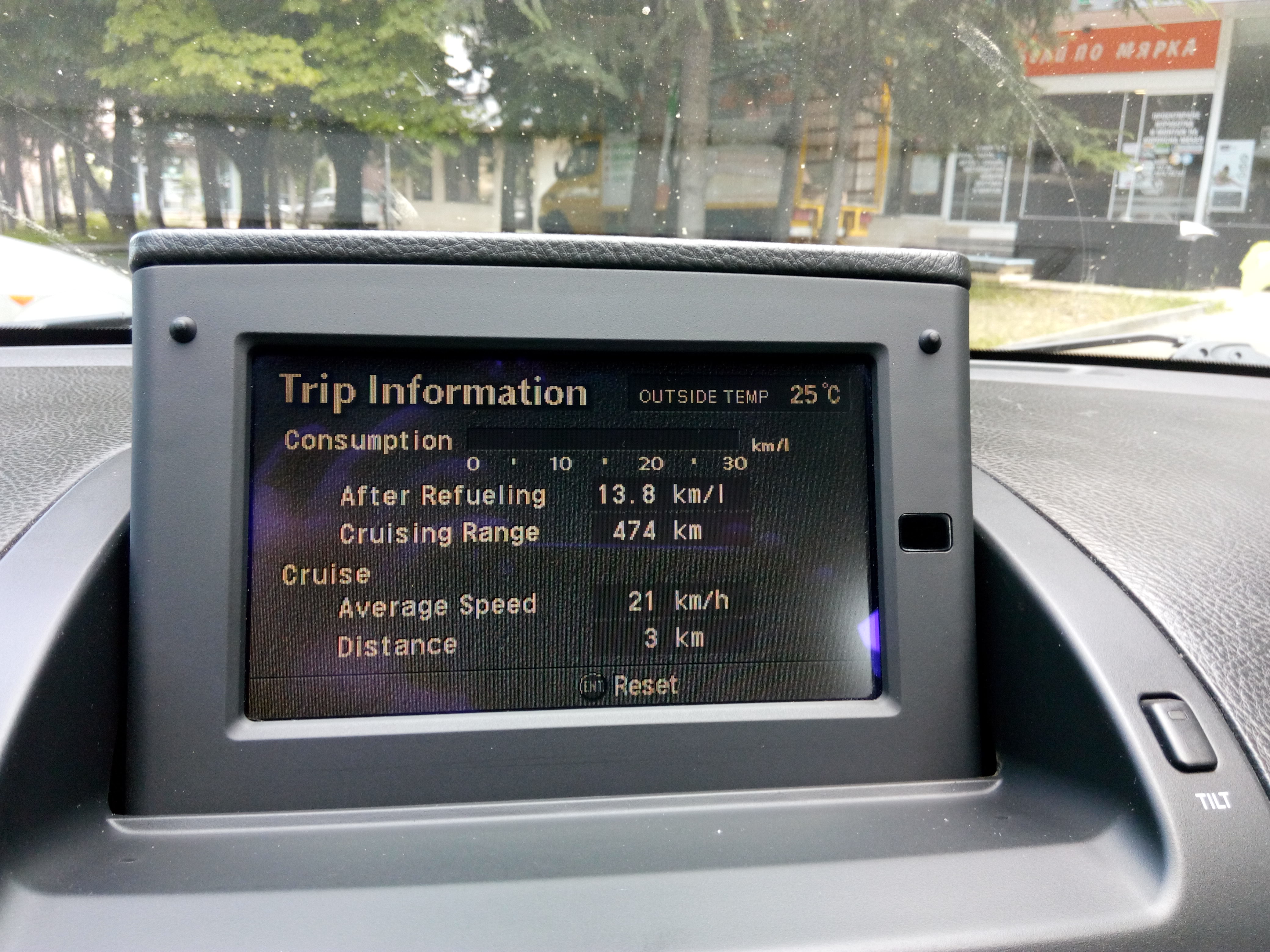

от доста време се мъча да сменя показанията за среден разход на Авенсиса че , ми показва км за литър , а искам да показва литри на 100 км но не намерих как става , ходих до Toyota Стара Загора там ми казаха че, може да се обърне ама не знаят как става , в нета нищо не намерих , прилагам снимка на борд компютъра , ако някой знае как става моля да помогне
Благодаря!

Не става нищо , нямам бутон Navi, във форума не мога да намеря нищо за този модел, излиза ми само за карти на TNS 310 , Akima ако може да помогне с инструкция за този модел ? Благодаря !

Имам дистанционно но няма такъв бутон на него , има бутон MAP и Destination но нищо не става със задържането им, благодаря за съдействието!

да , всичко си работи, пробвах и със задържане на бутона DISP който е на волана но нищо не става

Това при работещ автомобил ли? И достатъчно ли време изчака?

Автомобила беше на контакт, изчаках около 10 -15 секунди
