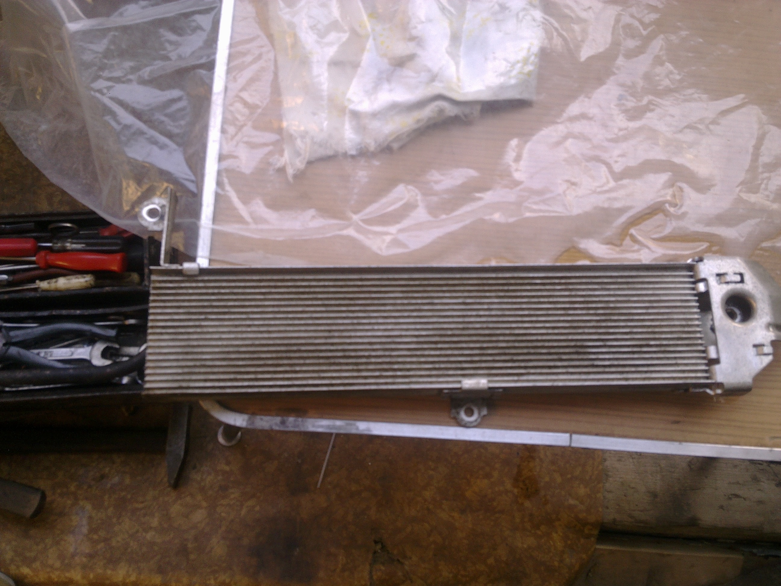

Моля за малко помощ. Имам от скоро 1 седмица-Тойота Авенсис 2.2 дизел, D4D, 110 киловата, модел 2007 година. Оказа се че пропуска един радиатор за горивото, който се намира под купето, под шофьорското място. В момента е смъкнат и сложен байпас, но мисълта ми е каква му е целта за охлаждане на горивото при отиване към цилиндрите или на връщане към резервоара. Задължително ли е да е там щото струвал бая пари, алуминиев е. Моля за мнение.
Моля за извинение от админите, но търсих подобна тема във форума и не открих за това пуснах нова, имам и снимка на радиатора.

Публикувано на: 13 Авг 2012 23:50
от Иво Игнатов
снимки

Докато на чертежа, който си дал действително е охладител за горивото...
Каква е целта на охладителя на горивото - и на мен не ми е съвсем ясна.
Възможно е заради проблеми с кавитацията или поява на парни джобове в помпата високо налягане при повишена температура на горивото, но това са само мои догадки...
