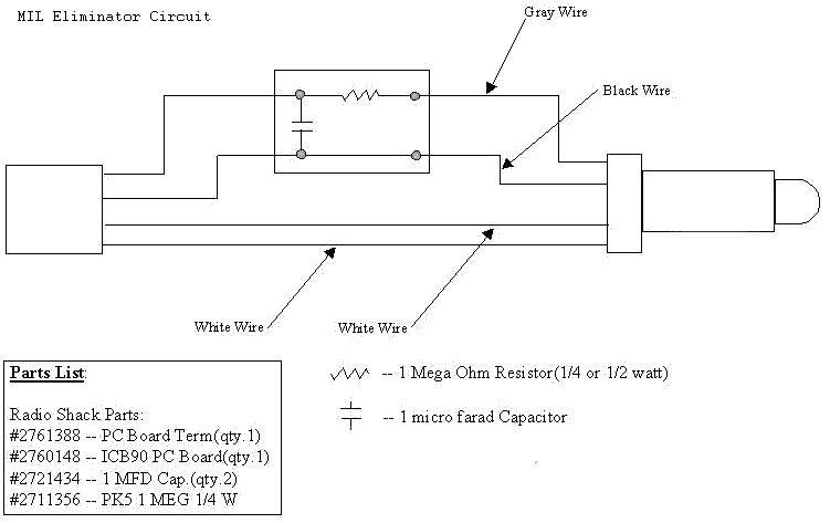

за P0420 може да използвате съпротивление и кондензатор така наречения MIL ELIMINATOR
необходими са един мегаом съпротивление и един микрофарад кондензатор.
има 2 жици за загряване на ламбда сондата и 2 за сигнал на 2те за сигнал поставяте както е диаграмата
цветовете на жиците може да се различават за вашият автомобил
работи перфектно за ярис МК1 2000г.

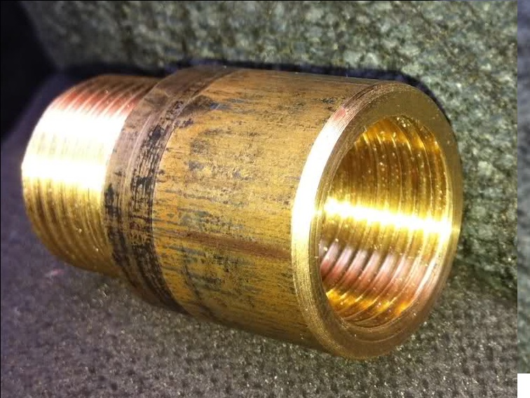

Помоему, когато колата е на ГАЗ, не е необходимо да се премахва катализатора, защото продължителната употреба на синьото гориво го почиства. Проблемите са важни при дизелите, които ни тровят масово. Бусове, камиони, БМВ-та и Мерцедеси с почернени задни брони.
Втулката се слага пред втория сензор за кислород. 18лв/ с пътя/ - има готови. Има зависимост между дължината и и размера на дупката вътре. Малка дължина- тясна дупка и обратно. Голяма дължина- широка дупка. Целта според мен е, да се имитират 100 градуса разлика измерени между сондата преди катализатора и сондата след катализатора. При премахването на керамиката, температурите се изравняват и светва на таблото лампата, с код за грешка , че катализатора е повреден и изисква смяна. http://eco-traffic.com/index.php?route= ... ct_id=3002 Аз сложих такава.

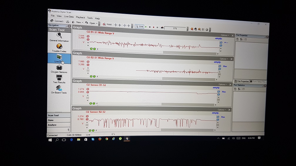

Малко развитие за Ленд круизър - а (Land Cruiser 120 prado - 1GR-FE двигател /за търсачката/):
Махнати 4бр. катализатора и сложени резонатори. Втулки на задни сонди, взети от линка, който angelina постна по-горе.
Отвора на втулките не е 4мм, както се споменава в тази тема, а 7-8 (нямах време да меря точно). Отделя сондата с 4см.
Отпуши се колата. Рано е да давам повече оценки.
Причината да ги махна е, че на Bank 1 са запушени и на парчета. На Bank 2 са доста по-добре. Обяснявам си го с неизправност в инжекторите на B2 и по-точно на 4ти цилиндър, което е довело до обогатяване в настройките на ГИ и следователно по-богата работа на B1 и доизгаряне на газта в катализатора.
След интервенцията няма вече грешки за неизправен катализатор! Разликата в температурата преди и след катализаторите е в порядък 500гр. преди/200гр. след. Поне аз доколкото знам, би трябвало да е обратно съотношението, но явно на екуто не му прави впечатление punk.gif
Сега обаче се появи грешка (съжалявам, но забравих точния номер и ще го добавя по натам), Bank 1 system lean. Според мен тя се дължи на настройките на газта (нямах време да направя повече тестове), защото предвид запушения катализатор към момента на настройване на ГИ бензиновите времена са се коригирали съобразно забавеното изпускане на газовете и оттам се е задало времето на газовите инжектори. Сега на бензин си ги коригира, но на газ остават променени (поне аз си мисля така ... може и да греша).
Другата причина, която ми идва на ум е втората сонда на Bank1 да е сдала багажа (B1S2) ... Поне тази графика ме навежда на такава мисъл
Мисля да карам някой и друг ден на бензин и да видя дали ще има проблеми. Същевременно нови настройки на ГИ и така да елиминирам газта, като причина. Ако продължи да е бедно на B1 (включ. на бензин) - смяна сонда B1S2.
Някой, ако има предположения или вижда грешка в логиката ми - ще се радвам да сподели, защото познанията са ми доста любителски blush.gif

Странни графики на сондите. Погледни и корекциите SHFT и LTFT. Изчисти работата / проблемите на бензин и тогава настройвай газта.

steich - кое е странно? S1 или S2 сондите? За момента спирам да гледам изобщо S2, предвид, че няма грешка свързана с тях или греша? Честно казано за Fuel trim не съм компетентен да разбера, какво ми показва blush.gif
едит: Реших да се възползвам от предимствата на 'огледалния двигател' и свалих предните сонди за да ги разменя. Оказа се, че явно в сервиза не са успели да свалят В1S1 и при заварката е пръскало по нея. Смених им местата и същата грешка се премести на Bank2. Утре взимам нова сонда и се надявам да приключи това приключение worthy.gif
