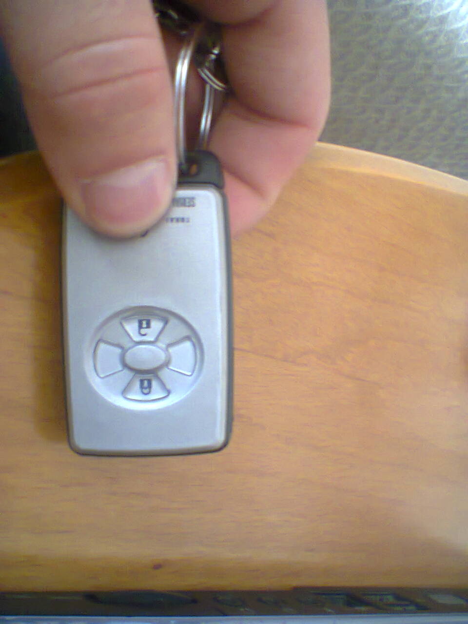

Преди няколко дни питах за ключ за Ауриса, но явно съм объркал модела на ключа :) На моя ( единствен ) пише, че е "TOKAI RIKA B51EA" намирам това - http://www.ebay.com/itm/TOYOTA-2-BUTTON ... SwBnVW-svc
Колата е със старт/стоп бутон, може ли да ми кажете само тези цифри ли се гледат "B51EA" и ориентировъчна цена за програмиране на ключа?

имам RAV4 XA30 2006 година със SMART KEY - keyless go.
На бордкомпютъра ми изписва "low battery key".
Разглобих дистанционното, за да видим номера на батерията.
Как да я сменя ,ще загуби ли памет вътре чип-а при смяната?
Благодаря Ви.

essol написа: RAV4 XA30 2006 година със SMART KEY - keyless go
http://www.c-suvs.com/key_battery-5812.html
Батерии:
  • CR2016 - обикновен ключ;
  • CR1632 - смарт ключ / безключов старт.

Благодаря - батерия за 2.50 лв. и всичко е ок.
