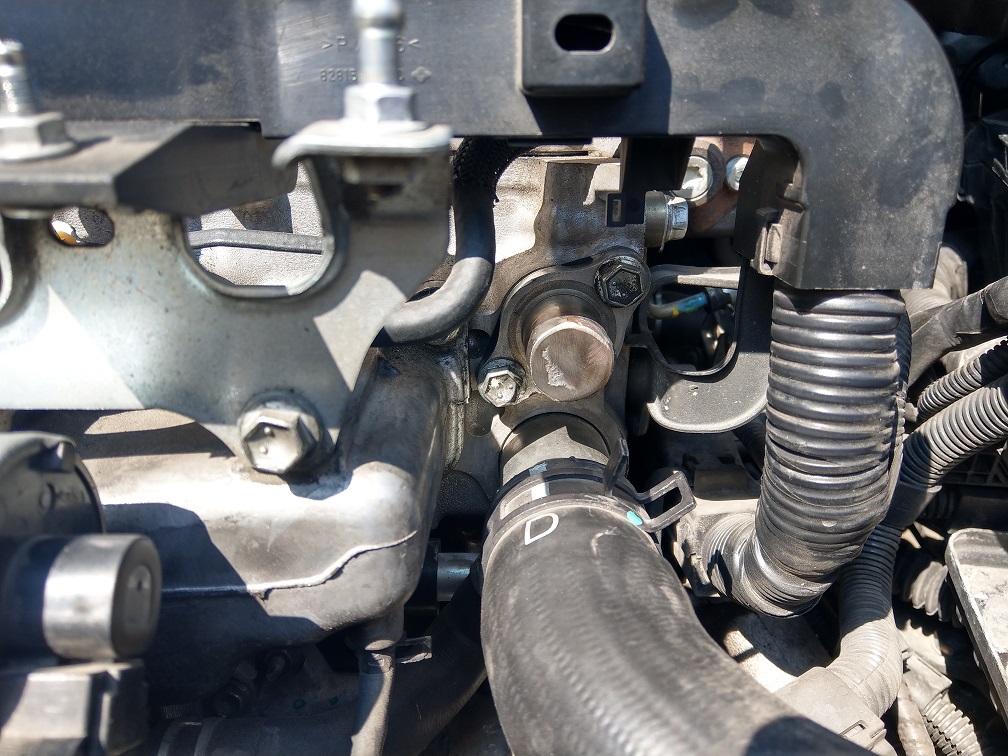

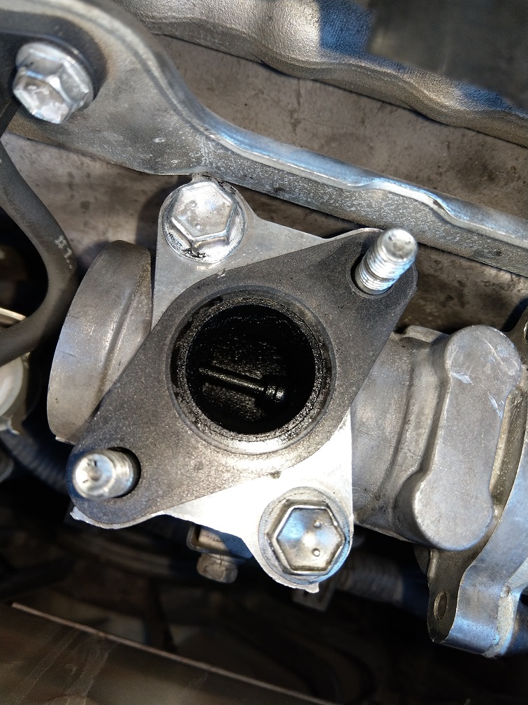

Привет колеги,
ще направя малко предистория на следващите коментари и въпроси , които имам.

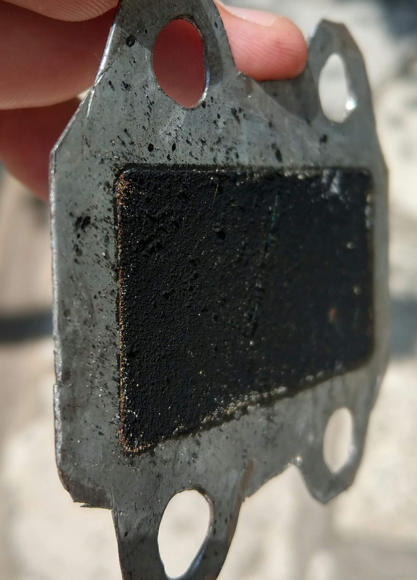

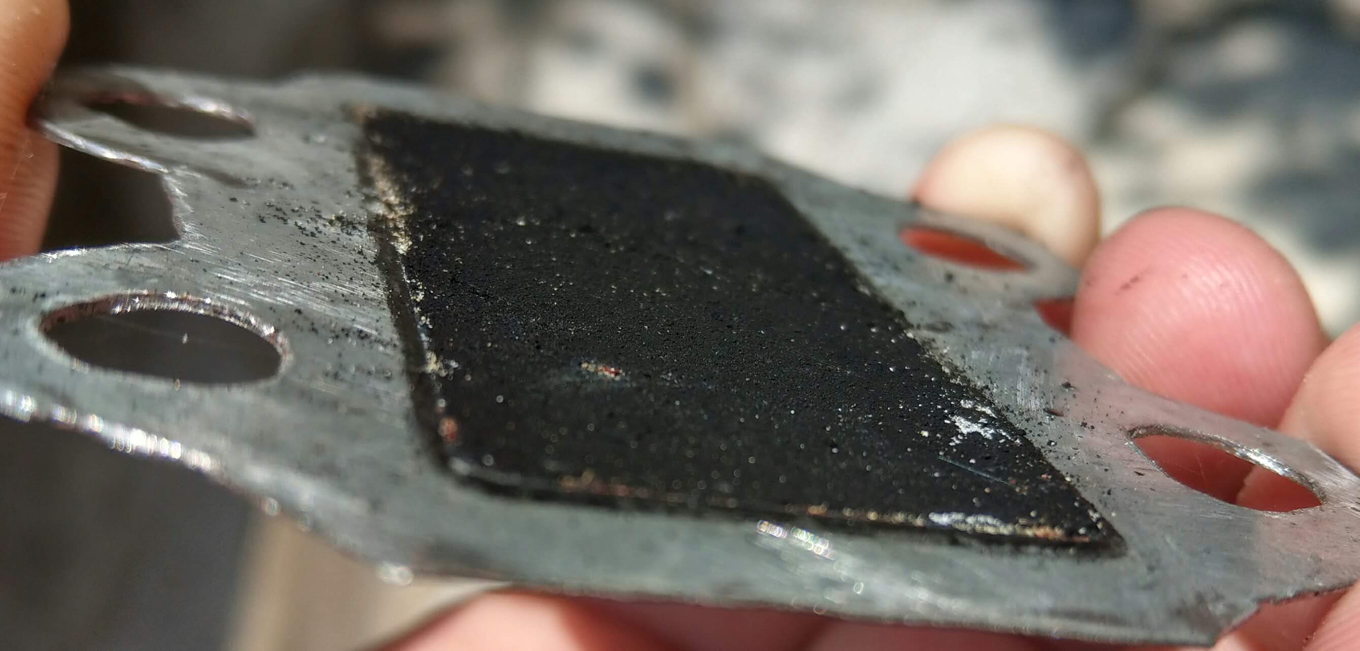

След като смених маслото преди 6хил. км реших да почистя ЕГР-а.Няма да изпадам в подробности колко беше запушен и каква гняс имаше навсякъде.Направи ми впечатление обаче, че самия нагар лепнеше-явно от изгоряло масълце...Колата (от подписа) се кара 80% магистрално и извънградско като от смяна до смяна(10хил км) на маслото (5w30/40) разхода му е от макс до минимум на щеката(примирил съм се).
Изминах 5хил. км и ме засърбяха пръстите да видя какво става, мислех че ще има по-малко натрупани сажди, но уви, ЕГР-а и всмукателните отвори бяха силно замърсени.

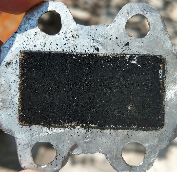

Реших да направя експеримент- изрязах една ламаринка и затапих ЕГР-а. Изминах 50км(градско), след което отново свалих клапана, върху ламаринката имаше натрупан релефен слой сажди, на живо по добре се вижда , но и снимките стават:
- IMAG0043_1.jpg (268.48 KiB) Преглеждано 8472 пъти
- IMAG0044_1.jpg (292.36 KiB) Преглеждано 8472 пъти
- IMAG0045_1.jpg (210.55 KiB) Преглеждано 8472 пъти

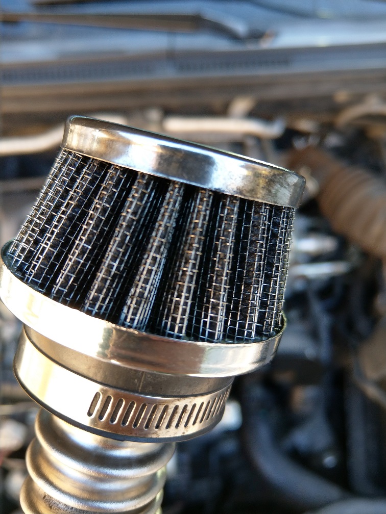

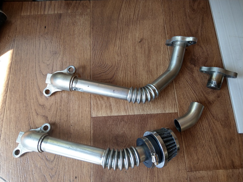

При така видяното количество сажди, реших да направя втори експеримент и да шунтирам ЕГР-а , както е описано по един от начините в тази тема.
Купих втора употреба тръба и въздушен филтър за мотор, получи се това:
- IMAG0050.jpg (351.59 KiB) Преглеждано 8472 пъти
- IMAG0051.jpg (284.26 KiB) Преглеждано 8472 пъти
ВАЖНО:Почистване на EGR клапан на 2.0/2.2 D4D/D-CAT - Снимки
Публикувано на: 13 Авг 2018 17:45
от donibrasco
- IMAG0052.jpg (348.71 KiB) Преглеждано 8471 пъти
След интервенцията изминах 125км градско и 450км извън градско(до морето).Всичко изглеждаше нормално след тези километри.Една седмица по-късно тръгнах да се прибирам от морето и по време на пътуването изминах едни 30 км на 3500-4000об./мин , както се казва да издухам саждите по системата.

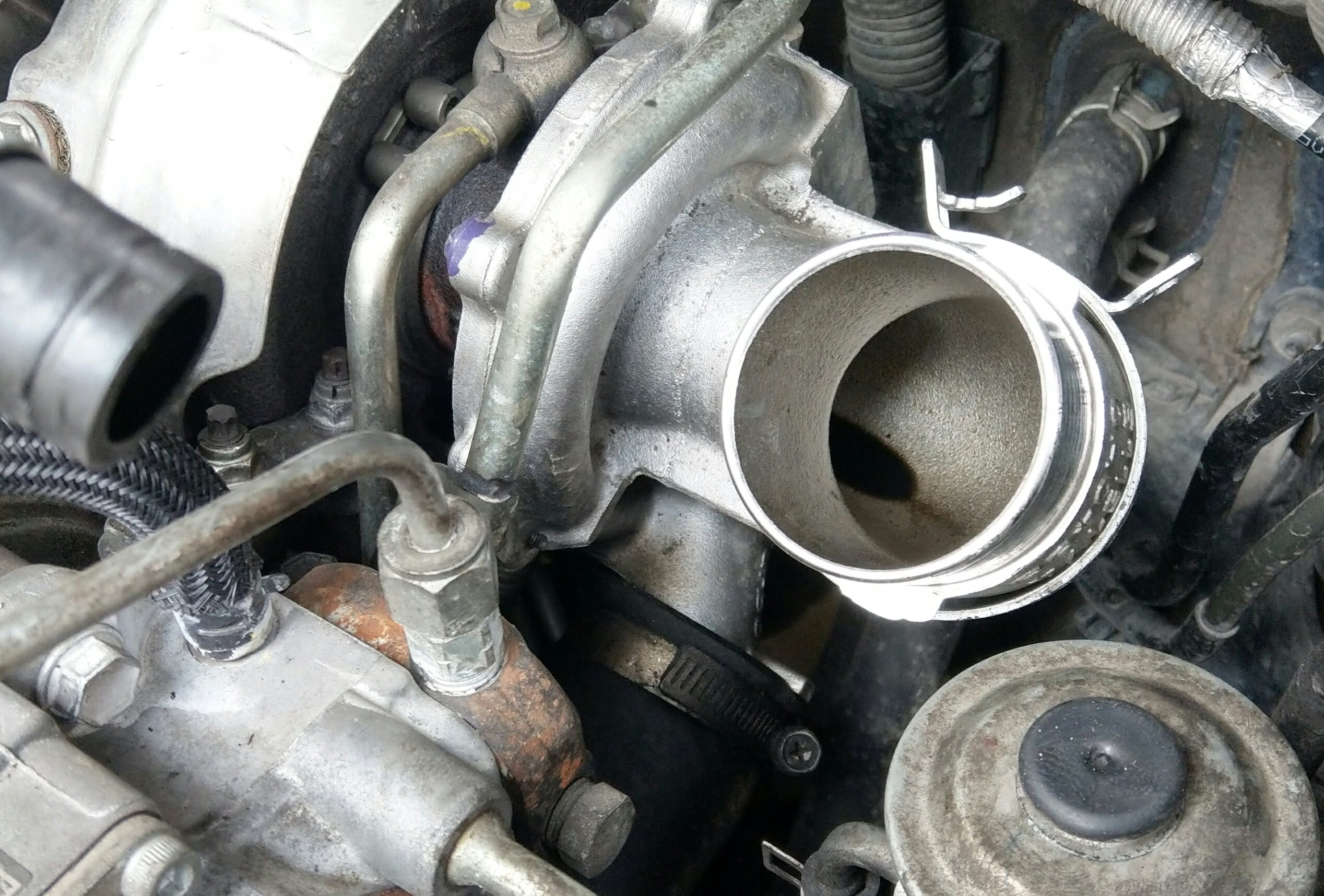

Прибрах се и на другия ден погледнах дали всичко е наред, за жалост явно през всмукателя, после през егр-а и накрая през филтърчето имаше омасляване, буквално през филтърчето беше избило навсякъде масло:
- IMAG0129.jpg (273.07 KiB) Преглеждано 8471 пъти
- IMAG0130.jpg (309.22 KiB) Преглеждано 8471 пъти
Филтърчето е избърсано на снимката, беше цялото в масло.
И тук идва въпросът ми- от къде идва това масло? Може би турбинката заминава лека-полека?Или...
Публикувано на: 14 Авг 2018 01:10
от jim_beam
Че това филтърче не засмуква ли чист въздух, не би трябвало изобщо да се зацапва с нещо друго освен прах отвън?
Ако беше ОЕМ и се омасляваше проблема беше в дефектни сегменти, решение нов Short block. Ама за толкова време да не го забележите, този разход на масло 1л/10к е напълно ок според мен.
Не виждам логично обяснение в случая...
ПС: Откачи маркуча от турбото към възд. филтър и ако там тече масло ще си каже, но не мисля. Най-вероятно някой сегмент (тефлонови били) е дефектирал, но не знам как се диагностицира точно.

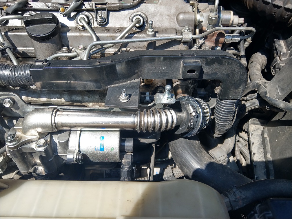

Публикувано на: 14 Авг 2018 08:27
от donibrasco
jim_beam написа: ↑14 Авг 2018 01:10
Да така е, но маслото е дошло от другата посока, това е странното...
- IMAG0021_1.jpg (725.57 KiB) Преглеждано 8445 пъти
Не е ли нормално там да има масло?
Публикувано на: 14 Авг 2018 12:42
от jim_beam
Ясно е, че не е нормално, но с течение на времето има износване в турбината. С такива високи обороти определено не е за препоръчване да се кара, както ти си я издувал.
Бих чул мнението на някой механик, който е отварял турбини, какво ще каже по въпроса. На моя Рав много отдавна съм забелязал леко омасляване при МАФ-сензора, което всъщност идва явно от същото място. Дали едно масло с по-висока темп. стабилност и вискозитет би довело до подобрение не мога да кажа. Според мен 5W40 5W50 са за предпочитане пред 5W30, но износването на това керамично уплътнение на вала на турбото няма как да не оказва влияние. Когато започне да гори много масло оттам става опасно, но при теб не мисля, че е така. Сложи добро масло и си карай, нали не пуши отзад. Моите наблюдения за почти 12г и 200к са: калпаво или неподходящо масло-гори го много, с добро масло разхода е горе-долу 1л на 10-15к.(от мин. до макс. на щеката), това според профила на шофьора.

Хм. Аз си мислих че всички AD мотори светват чек при изолиране на ЕГР... А каква е разликата между затапване с ламаринка и сложната гимнастика с филтър от мотоциклет? С какво второто е по-добро?
Публикувано на: 19 Авг 2018 08:34
от jim_beam
При всичките варианти има затапване на отвора в главата, ако не си забелязал. Чека ще светне, ако затапиш и всмукателната част долу, понеже така ЕГР-а няма да работи изобщо. С филтърчето просто ще засмуква чист въздух от коша, но всичко ще си бачка, почти де.
