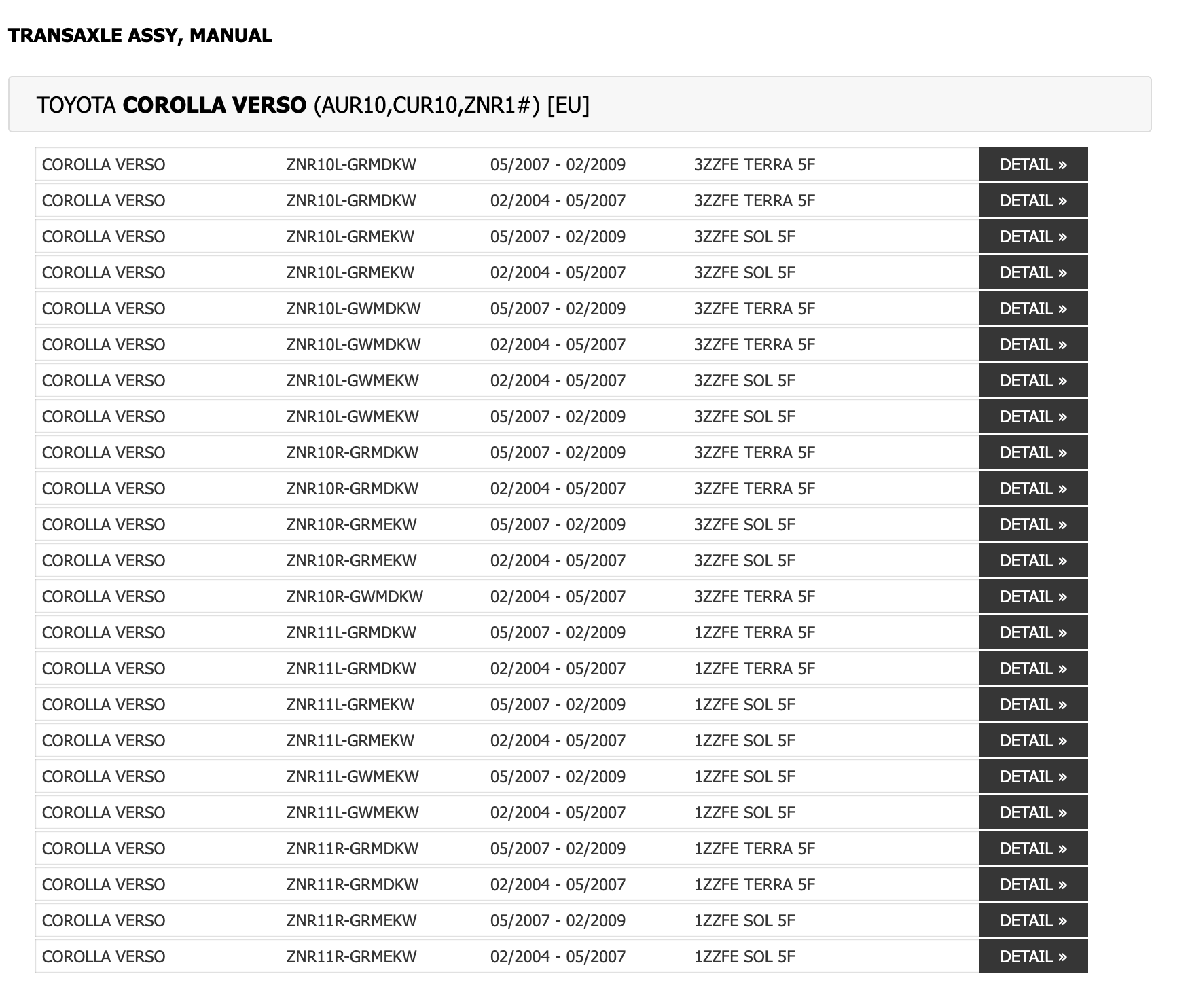

от TATI
Колко пък да е рядка?
- Screenshot 2025-12-01 at 20.49.41.png (389.72 KiB) Преглеждано 4502 пъти

от mapamop
Bobmasia написа: ↑01 Дек 2025 20:21
Търсих доста но кутията е много рядка и не намирам донор подходящ за моята тойота
Алтернативно от Корола или Авенсис Т25 като донори от тази моделна година, но имат разлики в предавателните числа.И те са сериозен дефицит, и цените им са разгромяващи на вторичния пазар, ако изобщо я намериш.
Мисля че можеше и от Авенсис Т22 като донор, но там задължително се пресипват валове, лагери, зъбни колела и всички останали части без корпуса.
Всичко това "Алтернативно" ти го давам с идеята да си спасиш колата, и да я върнеш на пътя, а не че е препоръчително и желано действие. Против съм "кирилизирането" и бих прибягнал до него в много отчаяна ситуация.
Това ти е кутията. Търси по каталожен номер на Тойота по номер на рама.
30300-0F010 TRANSAXLE ASSY, MANUAL
C251 (02/2004 - 05/2007)
На Авенсис Т25 1.8 ID на кутията е
C250 и предавателните числа са различни - ще има ефект върху динамиката и разхода на гориво.
TATI написа: ↑01 Дек 2025 20:50
Толкова че да се продава на между 650 и 800 до 1200 лева от моргаджиите, и пак изчезва още с появата на донор.
За печките кутии да искаш и са по 300-400 лева по спомен за 2.0 D4D, но за бензиновите са си дефицит.
