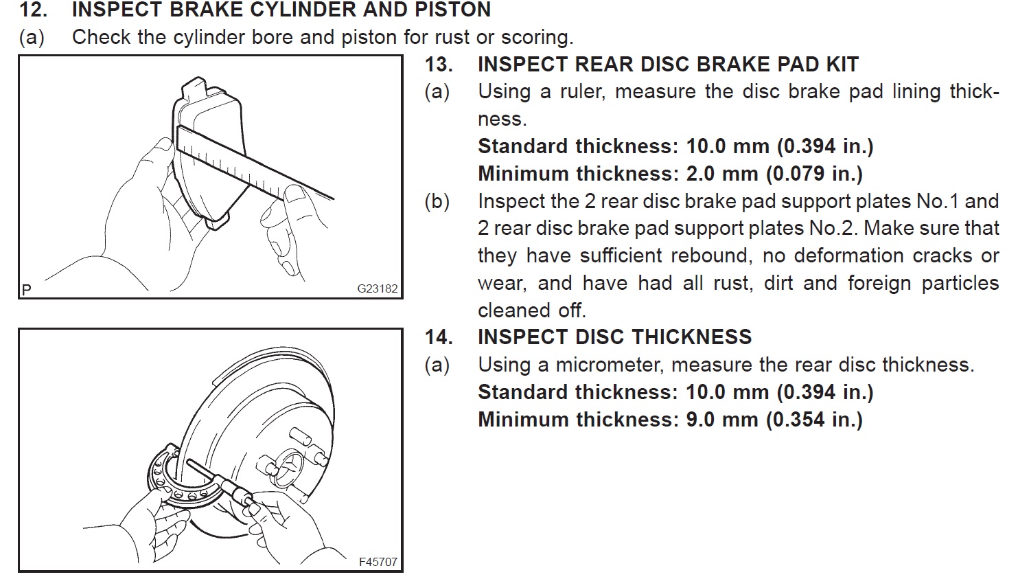

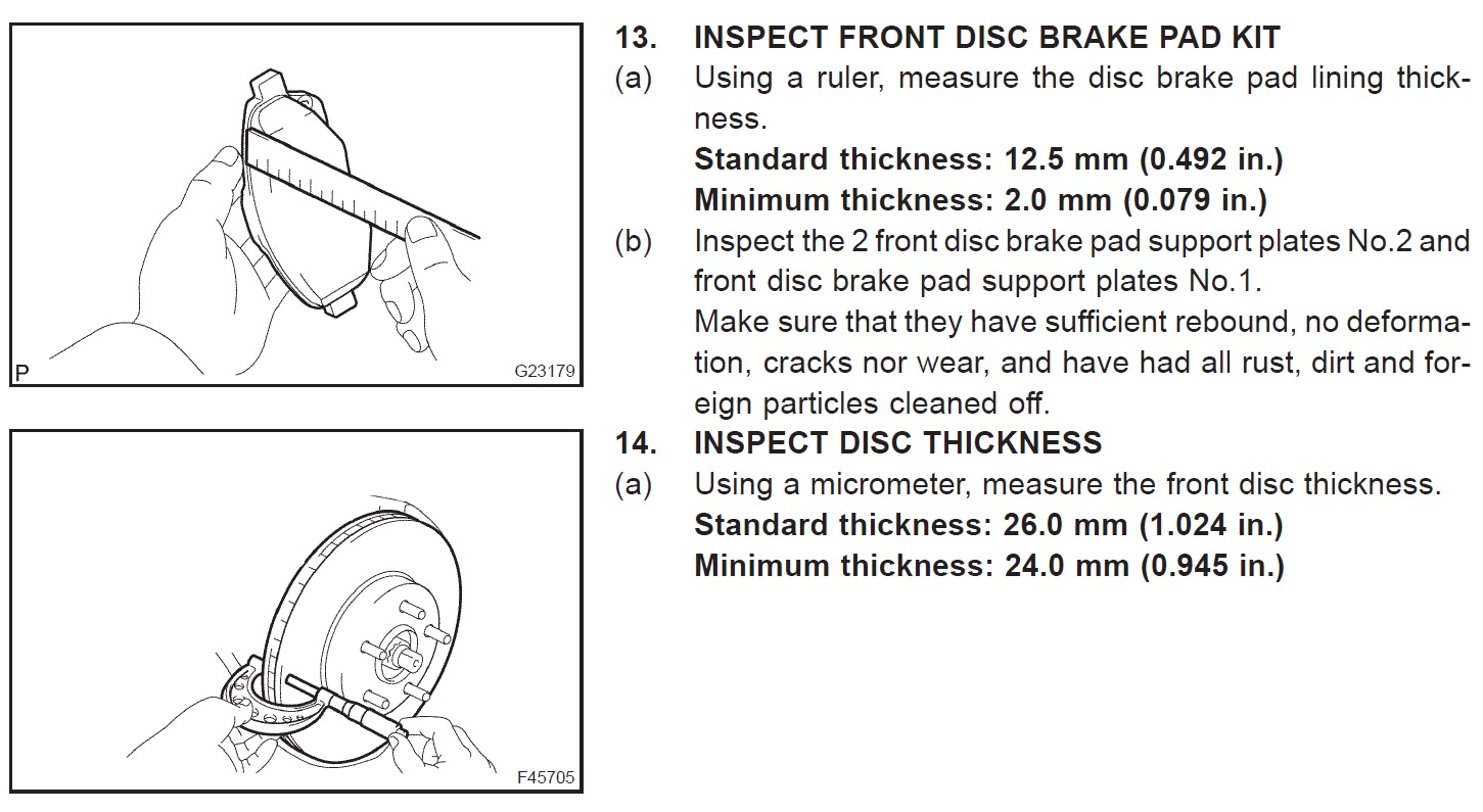

Ето една актуална информация от запитване към ТМ Ауто. Моя въпрос тук е само колко ръб е допустим на предните дискове. Благодаря!

По 1mm на страна:
За задните - по 0,5mm:
