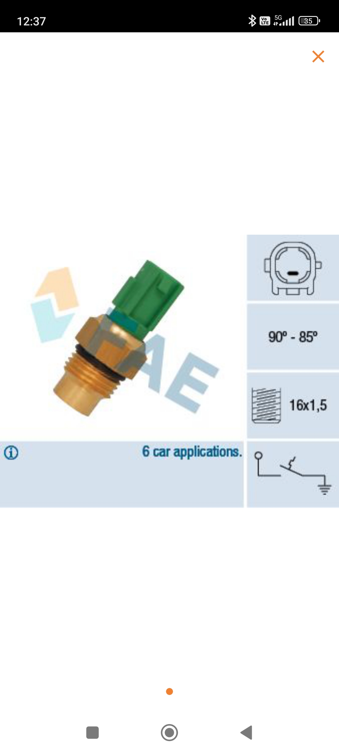

Перката се включва винаги след запалването на автомобила,няма значение при каква температура.Показанията на таблото са реални и след закачане на диагностика и следене на температурата ,мога да кажа че температурния датчик работи.Имате ли представа дали перката се контролира от компютъра или има отделен термошалтер.В сайтовете за авточасти ми излиза,че би трябвало да има,но не мога да го намеря къде седи.Прикачам снимка

Има два датчика. Единият мисля е за стрелката и компютъра, който управлява смесите на двигателя. Той е с 3 пина букса май. Другия е за перките на охлаждането и ако му дръпнеш куплунга, перките веднага тръгват. Потърсете тези датчици, те са около термостата и най-вероятно там е прооблемът, в датчик или кабел към него.
Най-лесната проверка е ако един от тях е само с един кабел, да се изключи и този кабел да се даде на маса(минус). Тогава вентилаторите ще спрат.

Датчика с релето - обикновено бипластини - не са ли на изхода от радиатора, ниско долу. Но ако е от него дали ще има 15 секундна времезадръжка.

Имам една стара Toyota Corolla 1.3 направи абсолютно същия проблем! Смених датчика който се намира на главата с чисто нов,но проблема си остана, накрая намерих от една автоморга същия датчик и перката заработи нормално.Явно при мен новия датчик е бил дефектен, мисълта ми е при теб също трябва да има такъв датчик на главата!
